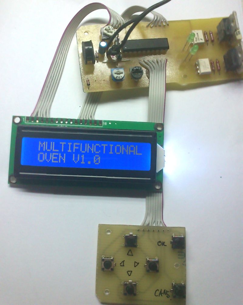

update
проблема с кнопками решилась - отвалился подтягивающий резистор по кнопке +.
а я уже и пару раз прошить успел...
валялась платка о 6 слоях от старого зикселя. не "бралась" ничем. решил воспользоваться новой поделкой.
установки сделал 210 первое время в 0.
печка нагрелась до 185 - дальше не захотела...почему не понятно.. раскрыл книжку , включил фен 340 градусов и все распаял...
оплавился только разъем, но это с близи в него дул.
автору пожелание - в режиме термостола убрать индикацию второй температуры. ну и проверить режим теормостола - при пайке температура догналась аж до 220, а здесь нет.
от оригинальной ко-ции осталась неонака, в этот раз она очень, очень редко моргала и температура не росла.
еще может подумать (если лень писать интерфейс для изменения) - выложить коэффициенты пида в епромку. чтобы можно было подогнать под свой нагреватель.

сегодня паял еще раз.
понял, почему не выходит температура на 2 волну.
помехи. показатели пляшут в самом начале (отрезал за неинформативностью на картинке) и до второго нагрева. причем пляшут на много - градусов на 10.
замена термопары, пропайка ее разъема, разнос проводов в разные стороны - результата не дали.
срочно нужно решение...
третья платка, похожа на вторую. не много не допаялась, как по мне.
update.
выбросил винтовой разъем на термопаре. равномерность показаний явно стала выше.
но все равно, больше 190гр "разогнать" печку не могу!
первоначальной температуры 170 гр печка нагревается за 2:20 минуты. со 170 до 190 она греет больше 4...

устроил "гон" печки. тен без управления подключен к сети.
думаю, что дальше, ей будет тяжело, но 220 градусов выдать она должна и так.
нужно ли изолировать, и как это сделать практически, термопару от нагревателя?
сейчас у меня она просто прижата к пеньку для термостата полоской алюминия.
p/s/
to Eddy71, вы так ни разу не ответили, как устроена ваша печка...

Для данного алгоритма регулировния у Вас недостаточна мощность нагревателя по отношению к массе нагреваемого металла.
Поэтому и недогревает. ПИД контроллер заранее выключает нагрев, думая что тен уже хорошо разогрет.
Идеальной будет мощность, когда будет перерегулирование при разогреве на 4- 10 градусов. Судя по графикам, мощность надо бы увеличить раза в два. Смена прошивки не поможет, текущий вариант не обеспечивает скорость нарастания температуры , даже при прямом подключении к сети.
Термопару лучше изолировать. Я заполнял отверстие пастой КПТ-8 и в пасту вставлял термопару, прижимая хомутом через изоляцию.

Противоречий нет. Температура при нагревании - это градиент от тэна к поверхности. Если нагреваель мощный то модуль этого вектора достаточно высок. Датчик меряет температуру стола. При достижении определенной температуры , которая гораздо ниже установленной - скорость нагрева уменьшается , вплоть до полного отключения. Через некоторое время температура стабилизируется во всем объеме , и она будет чем-то средним между нагревателем и поверхностью при отключении. Время определяется теплопроводностью , массой, теплоотдачей.
В общем это уже теория регулирования.
PS
В Вашем случае также может помочь передвинуть датчик на край стола, или на какоето другое место.
объясню на пальцах -
заданная температура не достигнута, но при этом вместо того, чтобы "жарить" тен на полную я наблюдаю робкие (раз в несколько секунд) попытки его включить.
и именно из-за этого температура вырастает всего на 30 градусов за ЧЕТЫРЕ минуты и.. и я устаю ждать.
с такой логикой, я могу его вообще снять и положить на стол :)
и таки да, я тогда достигну желаемой температуры. ... но очевидно, я ожидаю другое поведение устройства.

Повторю свой совет решения этой проблемы: уменьшите теплопотери. Например положив под утюг лист минеральной ваты - не так ветер гулять будет и температура выгонится. У меня в печке не PID-алгоритм, но похожий: при достижении температуры на 20 градусов ниже установленной один тэн отключается, а при дельте менее 10 градусов второй тэн греет на половине мощности. Этим обеспечивается минимальный "перелёт" температуры при подходе к точке пайки (реально 1-2 градуса). Подумайте над теплоизоляцией. Это несложно и недорого, а эффект будет сразу.
