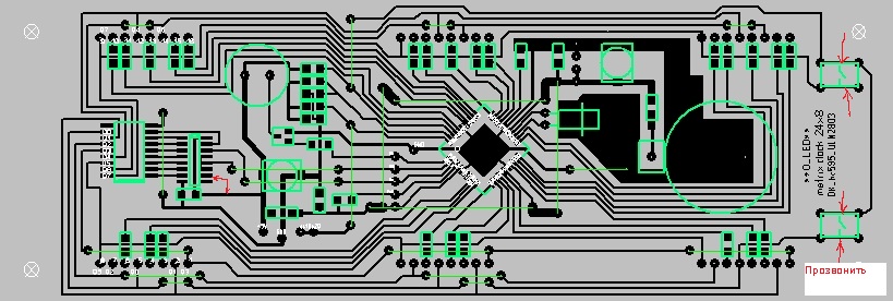

Сергей1978 писал(а):
а 10 нога регистра действительно не подключена
Был бы регистр ТТЛ(ТТЛШ) (74, 74S,LS,ALS), то висящая в воздухе нога ему не помешала бы, КМДП не любят такого. Возможно, и кнопка с точкой заработают. Ионистор конечно же ни в чем не виноват тут :)

Так,10 ногу регистра повесил на +.Теперь запускаются сразу после включения.Кнопка меню продолжает не работать.А нижняя нулевая строка на табло у меня действительно мертвая.На ней ничего не отображается.Я так понимаю что там должна быть разделительная точка?И с етой строкой кнопка меню связана? Приду с работы буду копать все что с етой строкой связано

По схеме:Контакты кнопок горизонтально должны быть соединены.На схеме это видно плохо.Хотя кнопки сами коммутируют эти контакты,но у Вас может какие другие-прозвоните.И косяк с 10 выводом регистра

Все ребята,спасибо за советы.Работает.Я первый раз запрограмировал контролер и из-за етой 10 ноги на регистре часики не запустились.Я их мучил мучил,пока ошибочно не подал 12 вольт питания вместо 5.Ну регистр и мега накрылись.Поставил второй комплект,только УЛН оставил туже,она и больше 12 выдерживает.Как оказалось напрасно.Именно етот транзисторный ключ в ней почемуто и вылетел.После замены все работает.Всем огромное спасибо за помощь.
