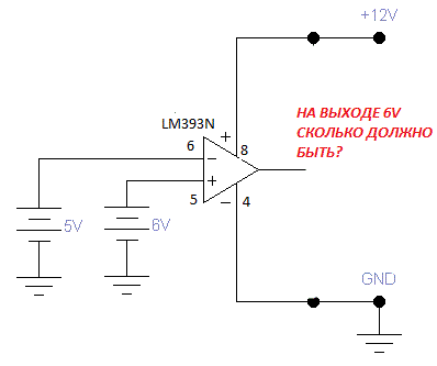

Народ нужна помощь, полдня бьюсь с компаратором. Собрал из обучали http://radiokot.ru/start/analog/device/01 схемку и
1 написано «Напряжение на входе "+" равно 6 вольт
Напряжение на входе "-" равно 5 вольт
Значит, компаратор выдаст на своем выходе напряжение, равное своему питанию (12вольт) и у нас загорится светодиод VD2» а уменя горят все светодиоды ? равное своему питанию (12вольт) у меня 6v
2 написано «сли нам обе батарейки поменять местами, то будет гореть светодиод VD1, а VD2 будет погашен» так и есть
Может в описании трабл? Есть мысли ?
Компараторо lm393

Питание нужно 12В... Или нужно уменьшить напряжения на входах вдвое (2,5В и 3В).

Забыл сказать питание 12v на выходе 6v

Значит "дохлый" ОУ - выходной каскад не может выдать больше 6-ти Вольт.
Попробуйте отпаять выход и померить напряжение на нём. Если оно не изменится, значит... :cry:

На 5 микросхемах одинаково 6 вольт на выходе когда он в воздухе.
Давайте сначала разберёмся:
1) LM393 (8 выводов, питание однополярное)

Должно быть 12... Но есть ньюанс... LM393, насколько я помню, имеет выход в виде открытого коллектора - нужна "подтяжка" резистором к +питания. Что касается 140УД7, то напряжение на его выходе не может достигать напряжений питания (как в +, так и в -) и разница между максимальными напряжениями на выходе и напряжением питания может достигать нескольких вольт!

Да, на выход LM399, LM393 обязательно ставить резистор (несколько кОм), другим концом подключенный к плюсу питания. Я думал, что это очевидно.
Тогда в этом случае еще и буферный двухтактный каскад.
