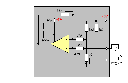

такая проблема использую паяльник с терморезистором ,
согласно факу надо к стандартной схеме добавить подтяжку к +5В.
но при этом станция выдает Err, без подтяжки значение прыгает 5-15, на подстроечники реагирует неадекватно, при касании подстроечника амплитуда колебания усиливается, на нагрев не реагирует и показания не изменяются.
подскажите куда копать?
Измерять напряжение AREF, напряжение на входе АЦП/выходе ОУ
Да, и если мне не изменяет склероз, то там не только к 5 В подтянуть надо, но и еще какие-то отличия есть. Берем две схемы и сравниваем.
Кроме этого надо подать смещение на инверт. вход ОУ (для компенсации начального напр. на терморезисторе) и более чем на порядок уменьшить усиление ОУ.

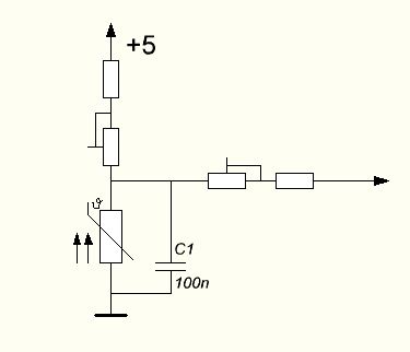

Сообщений: 14
Откуда: Украина
Собрал , работает (паяло с термистором ) . Правда землю немного не удачно развел показания прыгали + - 30 гр. Повесил электролит 100 мкФ на 3-ю ногу lm358 и успокоилось +- 1-2 гр .
Я вот подумал , что основная схема с ОУ особо актуальна для термопары с её милливольтами .
А для терморезистора с его 40-100 ом , может лучше по принципу омметра без всяких ОУ ?
Разрядность АЦП не безграничная. Большая часть разрядов (из 1024) "пропадёт" из-за высокого начального напряжения на терморезисторе. Оставшихся будет недостаточно для рабочего диапазона, поправки и калибровки. Прийдётся делать дискретность отображаемой (и задаваемой) температуры 2 или более градуса. Или на нижний конец терморезистора подавать минусовое смещение. ...И готовить новую прошивку

собирал по 4-й схеме из факью с подтяжкой +5 через подстроичник , нестабильность поборол .
Но сейчас вижу что проблема с дискретностью : Если терморезистор холодный и показывает 18 гр. , то при показании индикатора 300 гр ,паяло нагревается до 450 . А если согласовать подстроичником 300 гр на индикаторе и на паяле , то по индикатору ниже 120 не остывает , хотя он уже холодный . :(

aikonss Вот интересно, почему люди в упор игнорируют сто раз выкладывавшеюся схему для терморезистора? И изобретают постоянно что то свое, не понимая что требуется получить и как должно это работать.
Да и о настройке еще больше писалось :sleep:
Хотя бы теорию немножко почитайте, как работают схемы усилителей на ОУ, что и от чего в них зависит и тп...
Огромное спасибо за подробность . Уже все гуд :) .
