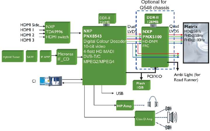

по трем входам ничего не принимает- черный экран. 1-й вход как-то дергается и изображение проскакивает. Эфирное ТВ нормально кажет.
Что может быть, и где достать схему?

Снять крышку, посмотреть что за микросхемы стоят на видеовходе, а лучше переписать все их названия, скачать даташиты на всё что будет в сети и разобраться, почему сигнал не проходит.
КАР. Логика работы может зависеть от какой-нибудь прошивки, а они как известно - летят.
Ключ для поиска - HDMI Switch
Источник
КАР. Пример

Передёргивал кабели не выключив?

а что от этого летят, если на горячую дергал? Вроде да- комп подключал, дергал.

Частенько, но только тот порт, в который подключал.

Там всё в большом чипе стоит, проблема аналогична материнке с спалённым южным мостом от USB передёргиваний, горят сразу все USB порты обычно. ТВ и компы при отсутствии земли и коммутации "на горячую" редко когда выдерживают разряд в 110 вольт от кондёров фильтра на сигнальные входы. Чип конечно заменят на паяльной станции серьёзной, но это очень и очень недёшево. К тому же подожжённый чип часто продолжает деградировать до полного отказа тВ.
