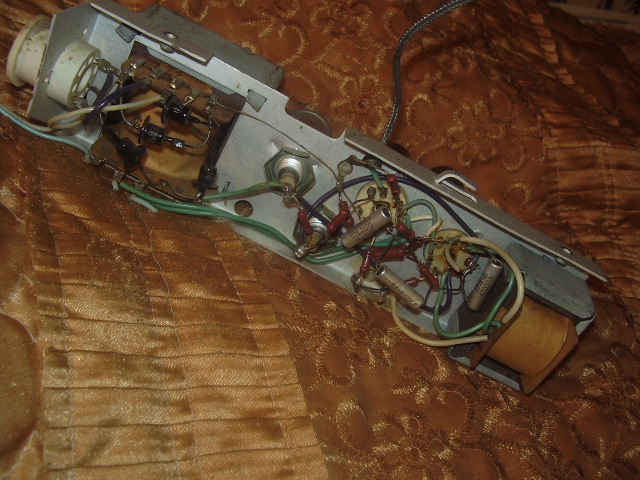

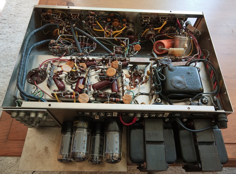

Что то ты не договариваешь. Во первых разнос силовика и выходников обязателен уже на этапе проектирования , шасси стальное, сверху силовик,выходники в подвале,и размещение магнитных полей под 90 градусов,само собой разумеющееся. Размещение силовика от входных ламп как можно дальше. Если наводка от силовика на выходники,то выдёргивай все лампы,фон будет в динамике. Так ищем правильное положение выходника относительно силовика. Бывет достаточно сдвинуть на сантиметр,или повернуть вокруг оси выходник на 15-20 ГРАД. и фон исчезает.
P1011020.JPG [133.57 KiB]
P1011029.JPG [121.52 KiB]
shera.jpg [217.83 KiB]
P1010734.JPG [129.53 KiB]
P1011071.JPG [142.71 KiB]
Паяю уже 60лет.
