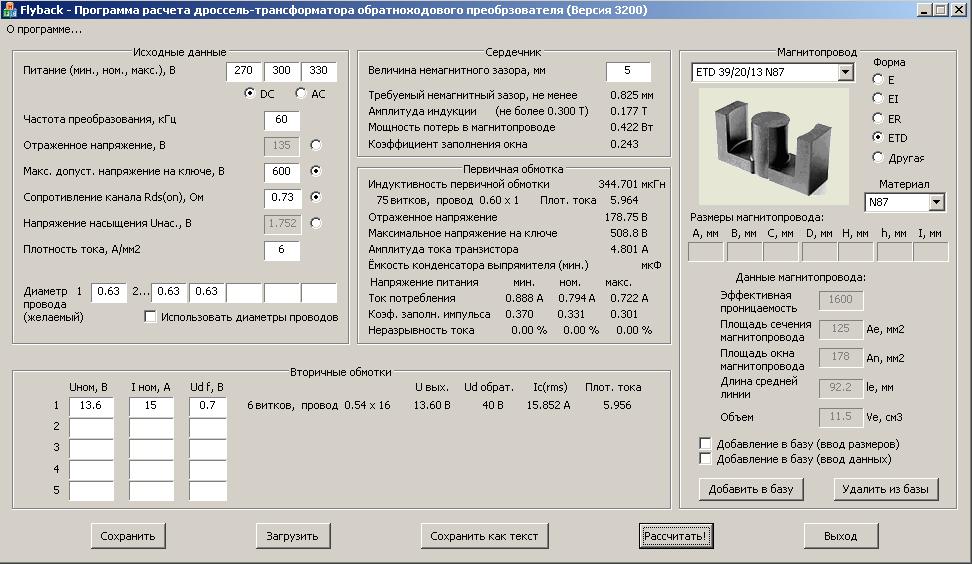

В упор не пойму почему я мотал 67 витков первички, но точно уверен что это так. Сейчас на несколько раз перепроверил расчет программы - не пойму откуда взялась цифра 67... Критично?

уже вышла версия 3400.
а с какого перепугу ты взял зазор 5 мм, если программа просит не менее 0,825 мм?
не менее, это не значит, что можно делать более, до бесконечности.
минимальное напряжение следует брать меньше в соответствие с колебаниями напряжения питания и пульсации выпрямленного напряжения. примерно 200 - 230 Вольт.
блин... хотел же выбросить задание через максимальное напряжение ключа, и не выбросил...
при этом получается слишком большое отраженное напряжение и большая мощность, выделяемое в демпфере.
правильнее задавать отраженное напряжение в пределах 100-130 Вольт.
к тому же, для твоей мощности у тебя не правильно выбраны номиналы демпфирующей цепи. под нагрузкой получается слишком большой выброс на демпфере. в сумме с отраженным напряжением и напряжением питания превышается напряжение на ключе, и у тебя все горит.
