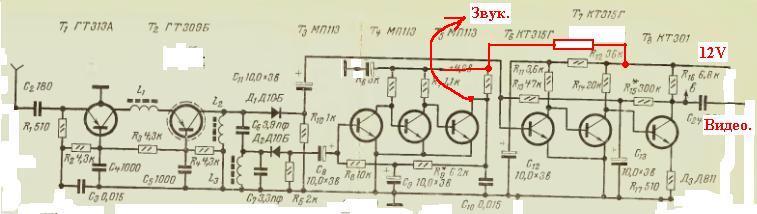

10 долларов конечно много. :cry:
http://irr.ru/advert/144040424/
Хотя если и их жалко, то делай телевизор прямого усиления на один канал из ж. Радио 8-1969 год. :)
http://publ.lib.ru/ARCHIVES/R/''Radio'' ... djv%5d.zip
Все лишнее я из него выбросил.
Оставил только выход видео и звука.
http://savepic.su/599236.htm
1.JPG [30.65 KiB]

Чем это-то не подходит?
Если в УРЧ поставить современные СВЧ, на небольшое расстояние вполне сгодится. Если звук не нужен, то можно ещё треть схемы выкинуть
