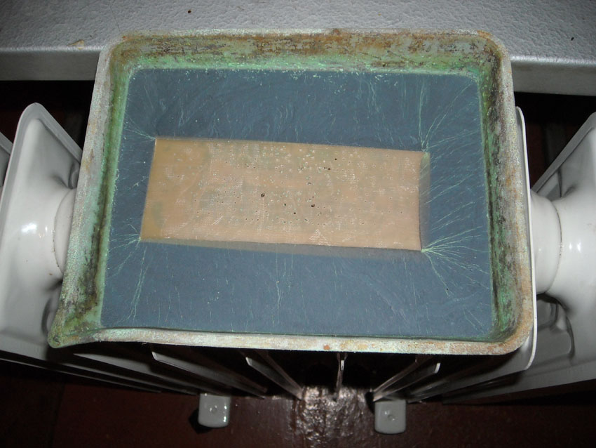

СообщениеДобавлено: Вс ноя 28, 2010 13:36:25
Зарегистрирован: Вс авг 08, 2010 15:44:26
Сообщений: 154
Откуда: Киев
я решил проблему с подогревом :))
