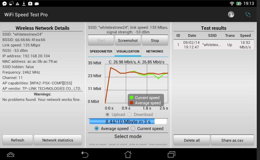

включаю на ноуте обычный анализатор... и вижу все данные WiFi...
-частоту... (номере канала)
-IP сети
-SSID сети
-MAC сети
-открытая/закрытая сеть... режим шифрования WPA2... и т.д.
анализатор WiFi_0.jpg [62.47 KiB]
пишу весь трафик ))
анализатор WiFi_1.jpg [63.38 KiB]

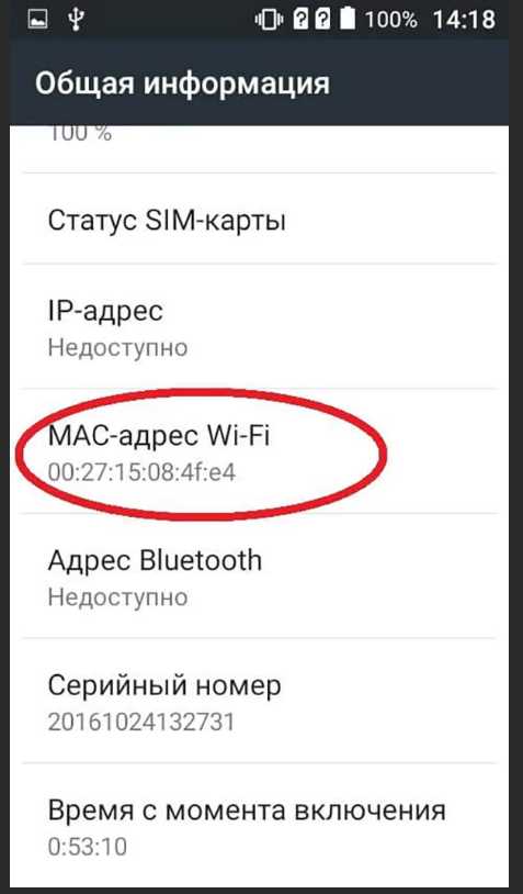

maxlab писал(а):
А если на самом таргет устройстве сменили mac imei e.t.c
можно... всё можно сменить и поменять))
MAC телефон.jpg [27.93 KiB]
:tea:

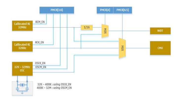

Мда... После 2х недельного тестирования датчиков выловил первый сбой. При расследовании пришел к выводу что
причина сбоя заключается в нестабильной работе внутреннего RC генератора контроллера LGT8F328P. Кто использует
эти чипы в своем творчестве, имейте это в ввиду. Сбой проявился при снижении температуры в моей лаборатории
до 14-15 градусов. Для обхода такой ситуации заказал 5 вольтовые кварцевые генераторы на 32Мгц. По идее, этот контроллер
должен поддерживать внешнее тактирование. Скетчи придется перекомпилировать
с опцией тактирования от внутреннего генератора с частотой 1Мгц. В setup-е делать ассемблерную вставку для переключения
на внешнее тактирование и пересчет предделителей для корректной работы USART. Или... поступить радикально, использовать
проверенные атмеловские 328е ,PIC или STM32. В общем, геморрой

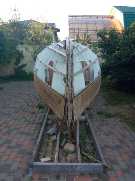

Привет друзья, мечтающие и сочувствующие :)
Начал зашивать борта... Так что проект движется
