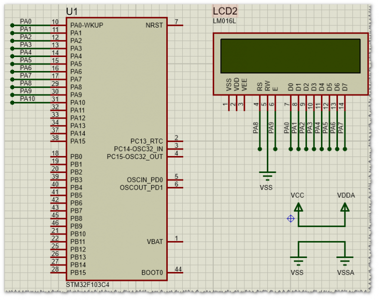

Теории частотомерной чуть подчитали, можно потихоньку переходить к практике. Некогда пока макет паять - посмотрел Протеус стал поддерживать STM32, правда пока серию F1. Попробуем посимулировать частотомер в Протеусе, неизвестно нормально симулирует ли таймеры, захваты и пр. - ну может хоть мигать светодиодом сможем. Намалевал схемку с индикатором:
Аналоговое питание пришлось так подсоединить ибо ругалось. Далее блинкающую программку по свободе напишу, с F1 практически дела не имел - очень давно на отладочной платке запускал чужие примерчики для F1, все абсолютно забылось, будем опять учиться.

дык лежит передо мной такой модуль:
STM32F103C8T6 было US $1.68 / шт. сейчас недоступно - разгребли
https://ru.aliexpress.com/store/product ... 85935.html
просто интересно что новый протеус смогет, перенести в реал запросто можно
Планировалось вообще все сделать на самом дешевом STM32F030F4P6.
Заказал уже подобный модуль на STM32F030F4P6:
https://ru.aliexpress.com/item/48MHz-ST ... 21744.html
Паять на мотажках обленился - всяки дискавери и нуклео разбаловали + беспаечные макетки. 8)
з.ы. протеус, уже выяснил, могет порты настраивать, дрыгать ногой, систик тож симулируется:
софтик мигания:
Код:
#include "stm32f1xx.h"
volatile uint32_t msTicks;                                 // counts 1ms timeTicks
 * SysTick_Handler:
void SysTick_Handler(void)
    msTicks++;
 * Delay: delays a number of Systicks
void Delay (uint32_t dlyTicks)
    uint32_t curTicks;
    curTicks = msTicks;
    while ((msTicks - curTicks) < dlyTicks)
        __NOP();
int main(void)
    RCC->APB2ENR |= RCC_APB2ENR_IOPAEN;
    GPIOA->CRL |=  (GPIO_CRL_MODE0_1 |
                    GPIO_CRL_MODE1_1 |
                    GPIO_CRL_MODE2_1 |
                    GPIO_CRL_MODE3_1 |
                    GPIO_CRL_MODE4_1 |
                    GPIO_CRL_MODE5_1 |
                    GPIO_CRL_MODE6_1 |
                    GPIO_CRL_MODE7_1 );
    GPIOA->CRH |=  (GPIO_CRH_MODE8_1 |
                    GPIO_CRH_MODE9_1 );
   SysTick_Config(8000000UL / 1000);                  // SysTick 1 msec interrupts
    while (1)
        GPIOA->ODR ^=(uint16_t)(1<<0);
        Delay(500);
пока ничего страшного, почти все как и у восьмибитников, дальше индикатор попробуем запустить

порядок цен меньше, вроде рассматривали:
http://worldiot.ru/2017/04/umnaya-kvart ... 20000-rub/
по частотомеру:
для прямого счета и 3 хватит, а если протеус с внешней ноги считать таймером вообще не смогет - на железку перейдем, у меня еще на F051 таке лежит:
upd:
попробовал индикатор с первой попавшей завалящей библиотекой от восьмибитников, тоже заработало
сам проектик:

и так Протеус ногодрыг нормально симулирует, индикатор жки ногодрыгом работает, пока все несложно, как и с восьмибитниками. Проверим симуляцию протеусом таймера. Таймеров в выбранном микроконтроллере действительно три да и еще все 16 битные. В первую очередь для прямого счета нам нужен секундный интервал - возьмем TIM3. Есть у таймеров STM32 удобный режим одного прохода (OPM) и еще таймера могут запускать/разрешать счет других таймеров. Все это нам очень даже пригодится для частотомера, но надо чуть напрячься и почитать матчасть. Пробуем мигать светодиодом (оказывается это очень важное занятие) с помощью TIM3 в режиме OPM, интервал секунда. Заодно разрешим тактирование всего нам нужного и настроим запускающую ногу для будущего но уже счетного таймера. Все мигает, значит таймера как то протеус тоже умеет.
программка:
Код:
#include "stm32f103x6.h"
#include "hd44780_driver.h"
extern void Delay (uint32_t dlyTicks);
 * SysTick_Handler:
    msTicks++;
    uint32_t curTicks;
    curTicks = msTicks;
        __NOP();
void InitTimers()
    TIM3->ARR = 1000; //1000
    TIM3->PSC = 8000; //8000000/8000 = 1000
    TIM3->CR2 |= TIM_CR2_MMS_0; //Enable - the Counter enable signal, CNT_EN, is used as trigger output (TRGO). It is
//useful to start several timers at the same time or to control a window in which a slave timer is
//enabled. The Counter Enable signal is generated by a logic OR between CEN control bit
//and the trigger input when configured in gated mode.
//When the Counter Enable signal is controlled by the trigger input, there is a delay on TRGO,
//except if the master/slave mode is selected (see the MSM bit description in TIMx_SMCR register).
   //    TIM3->DIER |= TIM_DIER_UIE; // Update interrupt enabled
    TIM3->CR1 |= TIM_CR1_CEN | TIM_CR1_DIR | TIM_CR1_OPM; //Counter used as downcounter
//Counter stops counting at the next update event (clearing the bit CEN)
//Counter enabled
int main(void)
    RCC->APB2ENR |= RCC_APB2ENR_IOPAEN | RCC_APB2ENR_TIM1EN;
    RCC->APB1ENR |= RCC_APB1ENR_TIM2EN | RCC_APB1ENR_TIM3EN;
                    GPIO_CRL_MODE1_1 |
                    GPIO_CRL_MODE2_1 |
                    GPIO_CRL_MODE3_1 |
                    GPIO_CRL_MODE4_1 |
                    GPIO_CRL_MODE5_1 |
                    GPIO_CRL_MODE6_1 |
                    GPIO_CRL_MODE7_1 );
                    GPIO_CRH_MODE9_1 );
    LCD(COM, 0x30);
    Delay(4);
    LCD(COM, 0x30);
    Delay(2);
    LCD(COM, 0x30);
    Delay(2);
    LCD(COM, 0x3C);
    Delay(2);
    LCD(COM, 0x0C);
    Delay(2);
    LCD(COM, 0x01);
    Delay(2);
    LCD(COM, 0x80);
    Delay(2);
    LCD_STRING("Hello");
    LCD(COM, 0xC0);
    LCD_STRING("Radiokot");
   InitTimers();
    while (1)
      TIM3->CR1 |= TIM_CR1_CEN;
      while ( (TIM3->CR1 & TIM_CR1_CEN) == TIM_CR1_CEN);
