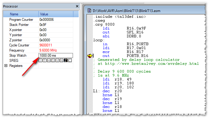

Есть ЯП, которой называется FastAVR
Сообразительный FastAVR - если прерываний нет, то и таблицу прерываний и не надо.
На ассемблере AVR:
Код:
.include <tn13def.inc>
.cseg
.org $000
    ldi       R16, 0x9F
    out       SPL, R16
    sbi       DDRB, 0
loop:
    in        R16, PORTB
    ldi       R17, 0x01
    eor       R16, R17
    out       PORTB, R16
; Generated by delay loop calculator
; at http://www.bretmulvey.com/avrdelay.html
; Delay 9 600 000 cycles
; 1s at 9.6 MHz
    ldi  r18, 49
    ldi  r19, 180
    ldi  r20, 102
L1: dec  r20
    brne L1
    dec  r19
    brne L1
    dec  r18
    brne L1
    rjmp loop
34 байта
Если сделать delay подпрограммой - будет практически то же, что и FastAVR.
Можно и подсократить, как выше предлагалось аппаратной фичей AVR, но не спортивно - у других микроконтроллеров такого нет, да и не у всех AVR тоже присутствует.
