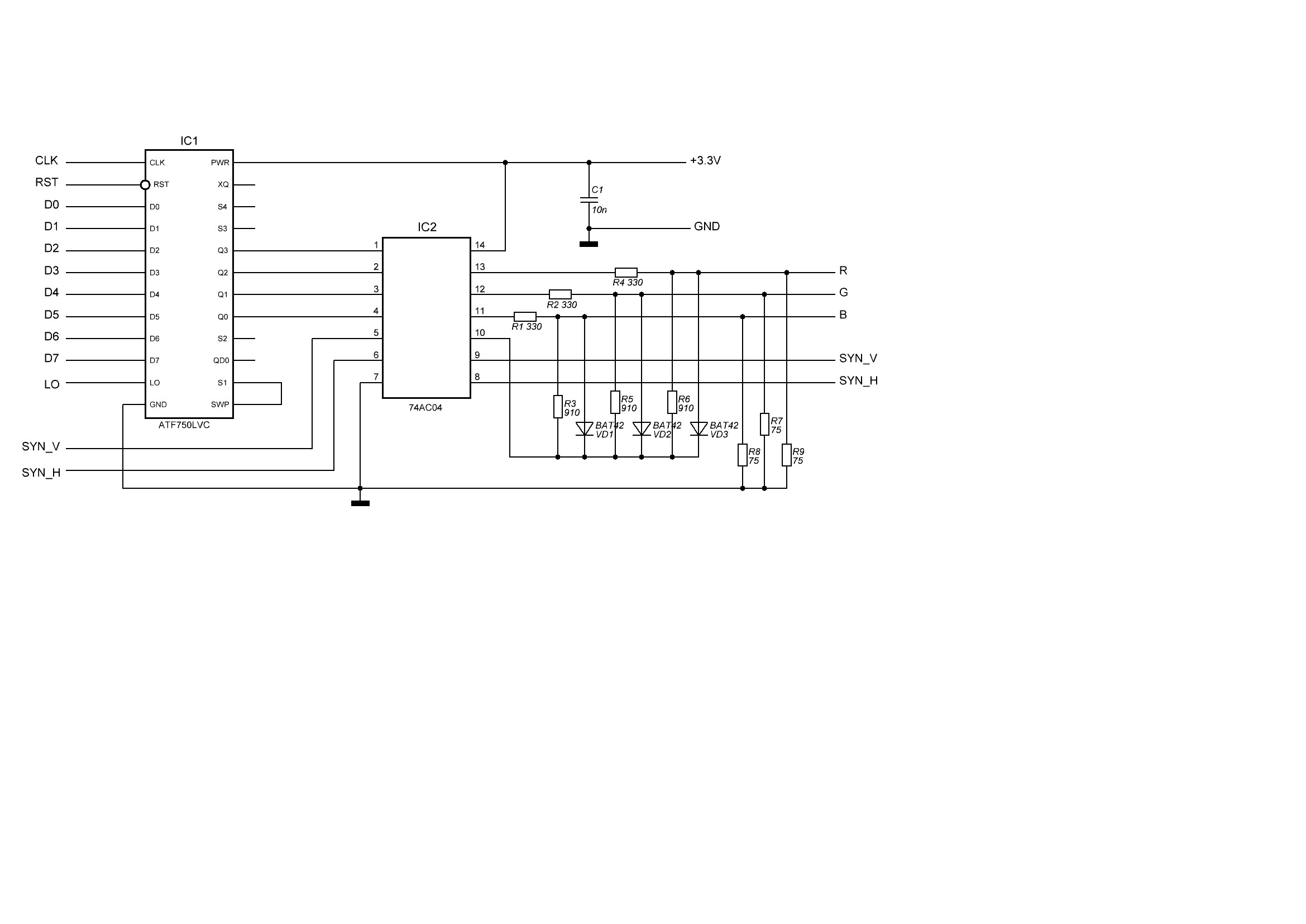

решил добавить к микроконтроллеру "видеокарту", думаю без ПЛИС не обойтись
выбор ПЛИС (у)пал на ATF750LVC
[img][img]http://img.radiokot.ru/files/125484/thumbnail/1cyz348ka0.jpg[/img][/img]
работет все так
1. устанавливаем RST
2. снимаем RST
3. на входе LO низкий уровень
4. выставляем COLOR 4 bit+FON 4 bit на шину D0-D7
5. при переходе LO из низкого в высокий с шины устанавливется цвет точки и цвет фона
6. устанавливаем наличие/отсутствие точек на шину D0-D7
7.при переходе LO с высокого в низкий с шины точки записываются в ПЛИС
8. идем на п.4
на вход LO надо подать управляющий сигнал 3 такта низкий 5 тактов высокий

получается:
за 8 тактов нужно выставить цвет фона/символов в течении 5ти тактов и 8 точек в течении 3х тактов
при разрешении 640х480 и частоте соответственно 25.175 МГц
частота МК составит 8.392 МГц (если МК только на видеокарту будет работать)

новая версия
на вход LO подается меандр с частотой F/8
при переходе с низкого на высокий уровень загружаются цвет точки и цвет фона (по 4 бита)
при переходе с высокого на низкий уровень загружается наличие/отсутствие точек (8 бит)
потом данные на линиях D0-D7 нужно удерживать 1 такт

Написано WinCupl 5.30.4
Name VGA;
Partno atf750c;
Date 07/09/17;
Revision 01;
Designer Yad PLD;
Company Atmel Corporation;
Assembly U00;
Location San Jose;
Device v750c;
/** Inputs **/
PIN 1 = CLK; /* Synchronous clock pin using .CKMUX */
PIN 2 = RST;
PIN 3 = D0;
PIN 4 = D1;
PIN 5 = D2;
PIN 6 = D3;
PIN 7 = D4;
PIN 8 = D5;
PIN 9 = D6;
PIN 10 = D7;
PIN 11 = LO;
PIN 13 = SWP;
/** Outputs **/
PIN 14 = S1;
PIN 15 = QD0;
PIN 16 = S2;
PIN 17 = Q0;
PIN 18 = Q1;
PIN 19 = Q2;
PIN 20 = Q3;
PIN 21 = S3;
PIN 22 = S4;
PIN 23 = XQ;
PINNODE 25 = QD1;
PINNODE 26 = QD2;
PINNODE 27 = QD3;
PINNODE 28 = Q4;
PINNODE 29 = Q5;
PINNODE 30 = Q6;
PINNODE 31 = Q7;
PINNODE 32 = QD4;
PINNODE 33 = QD5;
PINNODE 34 = QD6;
/** Logic Equations **/
QD0.d = !RST & !LO & XQ & D0
# !RST & LO & XQ & QD1
# !RST & !XQ & QD1;
QD1.d = !RST & !LO & XQ & D0 & !D1
# !RST & !LO & XQ & !D0 & D1
# !RST & LO & XQ & QD2
# !RST & !XQ & QD2;
QD2.d = !RST & !LO & XQ & D1 & !D2
# !RST & !LO & XQ & !D1 & D2
# !RST & LO & XQ & QD3
# !RST & !XQ & QD3;
QD3.d = !RST & !LO & XQ & D2 & !D3
# !RST & !LO & XQ & !D2 & D3
# !RST & LO & XQ & QD4
# !RST & !XQ & QD4;
QD4.d = !RST & !LO & XQ & D3 & !D4
# !RST & !LO & XQ & !D3 & D4
# !RST & LO & XQ & QD5
# !RST & !XQ & QD5;
QD5.d = !RST & !LO & XQ & D4 & !D5
# !RST & !LO & XQ & !D4 & D5
# !RST & LO & XQ & QD6
# !RST & !XQ & QD6;
QD6.d = !RST & !LO & XQ & D5 & !D6
# !RST & !LO & XQ & !D5 & D6
# !RST & !LO & !XQ & D6 & !D7
# !RST & !LO & !XQ & !D6 & D7;
[QD6..0].ckmux = CLK;
[QD6..0].sp = 'b'0;
XQ.d = LO;
XQ.ck = CLK;
XQ.sp = 'b'0;
S1.d = S2;
S2.d = S3;
S3.d = S4;
S4.d = QD0;
[S1..4].sp = 'b'0;
[S1..4].ckmux = CLK;
Q0.d = LO & !XQ & SWP & !D4
# LO & !XQ & !SWP & !D0
# LO & XQ & SWP & Q4
# LO & XQ & !SWP & Q0
# !LO & SWP & Q4
# !LO & !SWP & Q0
# RST;
Q4.d = LO & !XQ & SWP & !D0
# LO & !XQ & !SWP & !D4
# LO & XQ & SWP & Q0
# LO & XQ & !SWP & Q4
# !LO & SWP & Q0
# !LO & !SWP & Q4
# RST;
Q1.d = LO & !XQ & SWP & !D5
# LO & !XQ & !SWP & !D1
# LO & XQ & SWP & Q5
# LO & XQ & !SWP & Q1
# !LO & SWP & Q5
# !LO & !SWP & Q1
# RST;
Q5.d = LO & !XQ & SWP & !D1
# LO & !XQ & !SWP & !D5
# LO & XQ & SWP & Q1
# LO & XQ & !SWP & Q5
# !LO & SWP & Q1
# !LO & !SWP & Q5
# RST;
Q2.d = LO & !XQ & SWP & !D6
# LO & !XQ & !SWP & !D2
# LO & XQ & SWP & Q6
# LO & XQ & !SWP & Q2
# !LO & SWP & Q6
# !LO & !SWP & Q2
# RST;
Q6.d = LO & !XQ & SWP & !D2
# LO & !XQ & !SWP & !D6
# LO & XQ & SWP & Q2
# LO & XQ & !SWP & Q6
# !LO & SWP & Q2
# !LO & !SWP & Q6
# RST;
Q3.d = LO & !XQ & SWP & !D7
# LO & !XQ & !SWP & !D3
# LO & XQ & SWP & Q7
# LO & XQ & !SWP & Q3
# !LO & SWP & Q7
# !LO & !SWP & Q3
# RST;
Q7.d = LO & !XQ & SWP & !D3
# LO & !XQ & !SWP & !D7
# LO & XQ & SWP & Q3
# LO & XQ & !SWP & Q7
# !LO & SWP & Q3
# !LO & !SWP & Q7
# RST;
[Q7..0].ckmux = CLK;
[Q7..0].sp = 'b'0;
