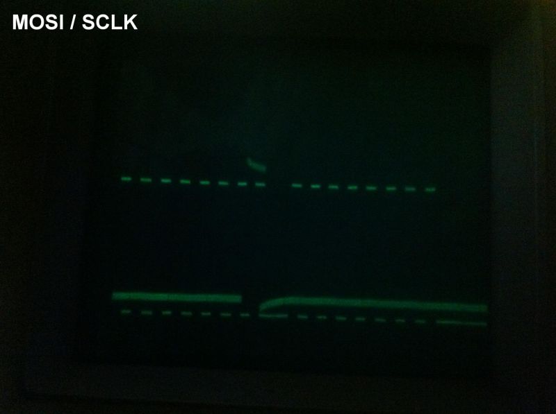

Здравствуйте. :)))
Я немного вот хочу разобраться в вопросе использования модуля на Si4432 посредством библиотек HAL_SPI, т.к. опыта еще в этом не имею... :))
Суть проблемы такова:
Исходя из данных, полученных по этой статье http://wiredlogic.io/ru/diy-radio-si443 ... source-ru/ решил получить в ответ от модуля (по JTAG STlink V2) 06h, сконфигурировав проект в CubeMX потом отредактирвав через Keil, собственно и подключив всё подобающим способом, но в ответ по RadioData только 0xFF. Осциллоскопом рассмотреть побайтно пока возможности нет, но короткие пачки по всем трём линиям увидеть можно.
Далее нашёл статью на mcu.bu и решил собрать по аналогии, но результат тот-же, иногда в ответ приходит 0х01.
Буду рад любой информации, особенно по этой теме. :)))
Вот main.c (по последнему варианту):

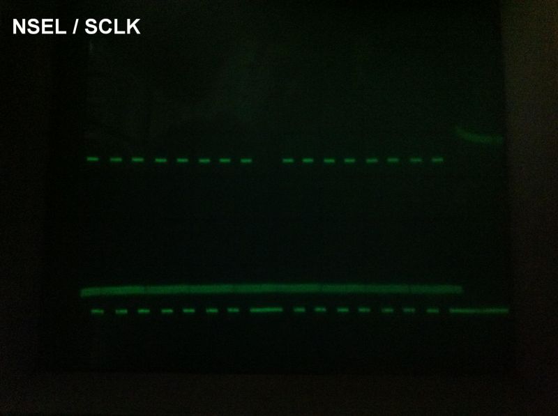

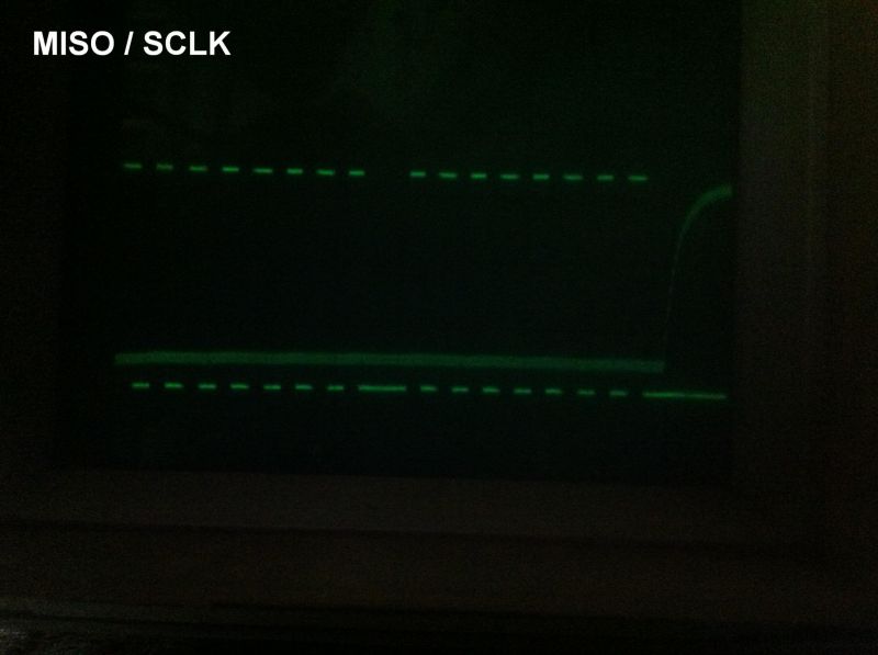

Немножко поразбиравшись в вопросе, осциллоскопом обнаружил, что данные по MOSI в соответствии с SCLK посылаются правильно, а линия CS или NSEL отрабатывает гораздо быстрее, чем цикл передачи данных по SPI
Почитав даташит, процесс инициализации модуля сделал "по святцам", но упёрся в одну особенность после отправки данных нужно обязательно подтвердить её завершение, а уж потом переводить ногу NSEL в высокое состояние. В связи с этим и посыпались вопросы о реализации.
Наткнулся на статью, где описано использование DMA, но т.к. статья имеет довольно мало подробностей, то сделать что-то работающее из этого у меня не вышло, как я делал:

Как выглядит дело визуально (логического анализатора пока нет, пока...) один из каналов осциллографа немного не настроен, но сути не меняет.
Сигнал MOSI относительно синхронизации по SCK:
Сигнал MISO относительно синхронизации по SCK (как видно - даже не колышется):
Сигнал NSEL:

Возможно сказывается временной промежуток между пачками тактирующего сигнала, в таком случае можно передавать сразу 16 бит данных, но как в эти 16 бит увязать для передачи двух переменных адреса и данных еще не знаю...
Модуль уже третий из 4-х, да и плату с STM32 уже другую взял.

Мисо ЭТО ВХОД
 Заголовок сообщения: Re: STM32F103C8+HAL_SPI+Si4432
СообщениеДобавлено: Чт сен 28, 2017 16:00:03
Зарегистрирован: Ср май 17, 2017 08:34:57
Сообщений: 20
Откуда: Никополь
dosikus писал(а):
Мисо ЭТО ВХОД
Ну да, вход, подключенный к выходу слейва SDO.
На этом этапе, наверное стоит посмотреть в сторону других проверенных spi устройств, ничего правда под руку не попадается, кроме spi flash...
