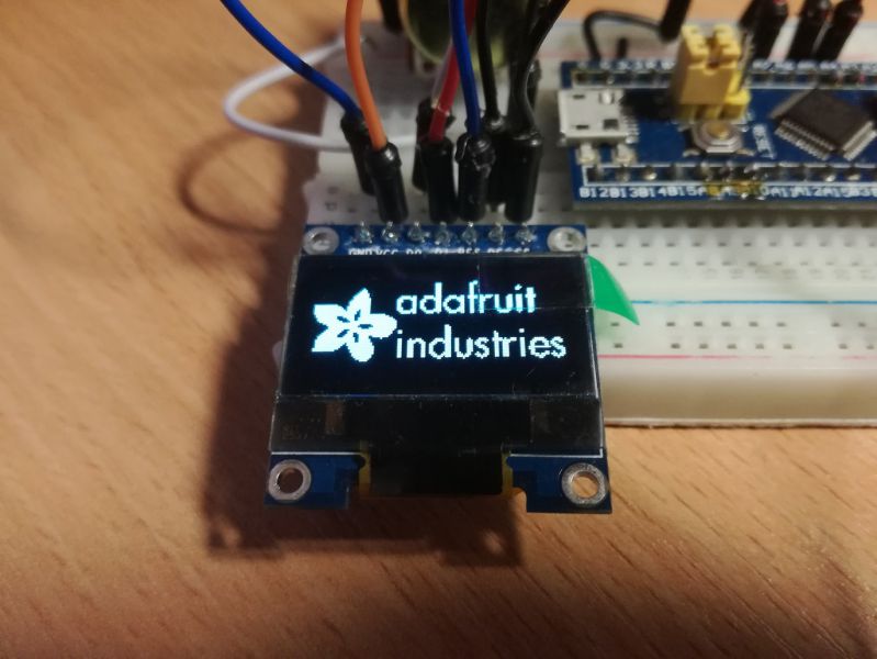

Добрый день всем.
Есть у меня пару экранчиков с данным чипом.
По i2c подключился без проблем.
А вот с spi вышла засада. Вчера до полуночи пытался вдохнуть жизнь в экранчик (рабочий, на AVR работает без проблемм).
Совсем отчаялся, вытащил stlink из usb и пошел водички перед сном попить.
Пока ходил, пришла еще одна мысль, дай как еще попробую. Втыкаю программатор в юсб, а оно заработало! :shock: Криво, косо, но экран ожил.
Т.е. проблема номер раз - при перепрошивке, экран не поднимается, только при полном отключении питания.
Ну еще час потерянного сна и постоянное тыкание туда-сюда программатора.
Картинку выводит, но только в первый раз. Если в цикле, то картинка за пару секунд приходит в непотребный вид.
Дальше, все на картинках.
Вот так выглядит экран, если выводить один раз, а потом просто пустой цикл без обновления экрана. Ну и программатор передернуть, естественно.
СпойлерДа-да. Спер без зазрения совести :twisted:
А вот так, если обновлять одну и ту же картинку в цикле.
Все статьи, что нашел, прочитал, все попробовал. Но где-то у меня принципиальный косяк в понимании.
Не могу понять:
1. Почему не работает сразу после прошивки и надо передергивать питание?
2. Почему в цикле портится картинка.
Код прилагаю.

Код не смотрел, но на подобное наткнулся на прошлой неделе со 103С8 и дисплеем 5110.
Мучился, ну никак не выводит инфо, и это при том, что на ПИКе я его инициализацию вылизал по полной.
Утром включаю комп, втыкаю st-link, от которого питается плата с ЖКИ и с удивлением вижу свой текст, который накануне упорно пытался вывести.
Причина в том, что после подачи питания на дисплей нужно провести его правильную инициализацию сразу. А в том случае, когда вы пару раз в процессе наладки обновляете прошивку, питание с дисплея не снимается, процедура инита проходит запоздало (от момента запитывания), вот он и молчит. Так что ставьте ключ на питание дисплея и включайте его из программы перед инициализацией. Либо, как я временно сделал (каюсь, неправильно это), подключил вывод питания на ногу МК. Т.е. он питается "единицей" с порта :) Но, судя по всему, это и есть причина глюков у меня: в первый раз ЖКИ что-то выводит и подвисает. Просто никак не спаяю ключ на питание.

Только сейчас обратил внимание на картинки.
Нет времени смотреть код, но проверьте как обстоят дела с адресацией в этих дисплеях. Адрес автоматически инкрементируется, а в цикле у вас, вероятно, начальный адрес не задается. Вернее задается один раз где-то до начала цикла, потому и происходит смещение.
Это просто предположение.

не вижу NSS, он же CS на стороне дисплея. Как он подключен? Его настоятельно рекомендуется подключать не к GND, а именно к управляемому с микроконтроллера выводу. Иначе, пока не инициализован SPI, на дисплей могут проникать шумовые данные от шины и портить весь старт дисплея.
Скопировав весь ваш код и устранив указанное замечание - добавив программное переключение CS = 0 перед началом команд, либо поставив аппаратное управление SPI1->CR2 = SPI_CR2_SSOE и назначив PA4 на выход AF, теперь всё работает без сбоев:
(у меня сине-желтый дисплей с двумя областями, поэтому видна ступенька)
Сбои у вас были от наводок на CS дисплея из-за висящего в воздухе вывода. Попробуйте без исправления кода пальцем ткнуть в CS - у вас все полетит к чертям.
ЗЫ. RESET дисплея у меня подключен к общему сбросу отладочной платы и отдельная команда сброса дисплея не используется
ЗЫ-2. Каждый раз задавать начальные и конечные координаты окна вывода в этом конкретном случае - НЕ нужно. Дисплей работает по кругу, после последнего столбца последней страницы он автоматом переходит на первый.
ЗЫ-3. После подачи питания дисплей может сколь угодно долго находиться в стендбае без инициализации, а инициализация и его включение может быть проведена в любое время, и после этого дисплей будет работать нормально.
ЗЫ-4. Рекомендовано выдерживать некоторые задержки, в частности, после включения DC/DC-конвертера. В документации об этом сказано. 100 мс написано. Но на деле работает и с гораздо меньшей.

Блин, вот это опечатка :oops:
Спасибо, все заработало. Но почему-то CS не хочет работать при Mode = GPIO_Mode_AF_PP: когда подношу палец к проводу, начинаются пляски. Поэтому настроил его отдельно на выход и сразу выставил в ноль.
Теперь все работает стабильно. Огромное спасибо за помощь.

//7....CS: Chip select signal
void init_gpio()
   RCC_APB2PeriphClockCmd(RCC_APB2Periph_GPIOA | RCC_APB2Periph_GPIOC, ENABLE);
   //светодиод (reset)
   GPIO_InitTypeDef init;
   init.GPIO_Mode = GPIO_Mode_Out_PP;
   init.GPIO_Pin = GPIO_Pin_13;
   init.GPIO_Speed = GPIO_Speed_50MHz;
   GPIO_Init(GPIOC, &init);
   //ноги SPI (MISO(A6) не используем)
   init.GPIO_Mode = GPIO_Mode_AF_PP;
   init.GPIO_Pin = GPIO_Pin_5 | GPIO_Pin_7;
   GPIO_Init(GPIOA, &init);
   //нога для D/C (данные/команда) и для выбора чипа (NSS, CS)
   init.GPIO_Pin = GPIO_Pin_0 | GPIO_Pin_4;
void init_spi()
   RCC_APB2PeriphClockCmd(RCC_APB2Periph_SPI1, ENABLE);
   SPI_InitTypeDef spi;
   SPI_StructInit(&spi);
   spi.SPI_Direction = SPI_Direction_1Line_Tx;
   spi.SPI_DataSize = SPI_DataSize_8b;
   spi.SPI_CPOL = SPI_CPOL_Low; //полярность
   spi.SPI_CPHA = SPI_CPHA_1Edge; //и фаза тактового сигнала
   spi.SPI_NSS = SPI_NSS_Soft; //NSS управлять программно
   spi.SPI_BaudRatePrescaler = SPI_BaudRatePrescaler_32; //предделитель SCK
   spi.SPI_FirstBit = SPI_FirstBit_MSB; //первым идет старший бит
   spi.SPI_Mode = SPI_Mode_Master; //режим
   SPI_I2S_DeInit(SPI1);
   SPI_Init(SPI1, &spi);
   SPI_Cmd(SPI1, ENABLE);
#define LED_OFF GPIO_ResetBits(GPIOC, GPIO_Pin_13);
#define LED_ON GPIO_SetBits(GPIOC, GPIO_Pin_13);
void spi1_SendByte(uint8_t sendData)
  while (SPI_I2S_GetFlagStatus(SPI1, SPI_I2S_FLAG_TXE) == RESET); //ждем пока закончится передача
  SPI_I2S_SendData(SPI1, sendData);
void delay(uint32_t c)
   for(int i=0; i<c; i++);
void sdd_1306_init()
   //ресет
   LED_ON
   delay(1000);
   LED_OFF
   delay(10000);
   LED_ON
   //spi1_SetCmdMode();
   //режим командр
   GPIO_ResetBits(GPIOA, GPIO_Pin_0);   // DC=0;
   spi1_SendByte(0xAE); //display off
   spi1_SendByte(0x20); //Set Memory Addressing Mode
   spi1_SendByte(0x00); //00,Horizontal Addressing Mode;01,Vertical Addressing Mode;10,Page Addressing Mode (RESET);11,Invalid
   spi1_SendByte(0xB0); //Set Page Start Address for Page Addressing Mode,0-7
   spi1_SendByte(0xC8); //Set COM Output Scan Direction
   spi1_SendByte(0x00); //---set low column address
   spi1_SendByte(0x10); //---set high column address
   spi1_SendByte(0x40); //--set start line address
   spi1_SendByte(0x81); //--set contrast control register
   spi1_SendByte(0xFF);
   spi1_SendByte(0xA1); //--set segment re-map 0 to 127
   spi1_SendByte(0xA6); //--set normal display
   spi1_SendByte(0xA8); //--set multiplex ratio(1 to 64)
   spi1_SendByte(0x3F); //
   spi1_SendByte(0xA4); //0xa4,Output follows RAM content;0xa5,Output ignores RAM content
   spi1_SendByte(0xD3); //-set display offset
   spi1_SendByte(0x00); //-not offset
   spi1_SendByte(0xD5); //--set display clock divide ratio/oscillator frequency
   spi1_SendByte(0xF0); //--set divide ratio
   spi1_SendByte(0xD9); //--set pre-charge period
   spi1_SendByte(0x22); //
   spi1_SendByte(0xDA); //--set com pins hardware configuration
   spi1_SendByte(0x12);
   spi1_SendByte(0xDB); //--set vcomh
   spi1_SendByte(0x20); //0x20,0.77xVcc
   spi1_SendByte(0x8D); //--set DC-DC enable
   spi1_SendByte(0x14); //
   spi1_SendByte(0xAF); //--turn on SSD1306 panel
   //адресация
   spi1_SendByte(0x21);
   spi1_SendByte(0);
   spi1_SendByte(127);
   spi1_SendByte(0);
   spi1_SendByte(7);
   while (SPI_I2S_GetFlagStatus(SPI1, SPI_I2S_FLAG_BSY)!=RESET); // ждем пока данные передадутся до конца
   //переключаемся на данные, больше команд не будет
   GPIO_SetBits(GPIOA, GPIO_Pin_0);   // DC=1;
   //spi1_SetDataMode();
void display()
   for(int i=0; i<128*64/8; i++)
      spi1_SendByte(buffer[i]);
int main(void)
   init_gpio();
   init_spi();
   sdd_1306_init();
   display();
    while(1)
