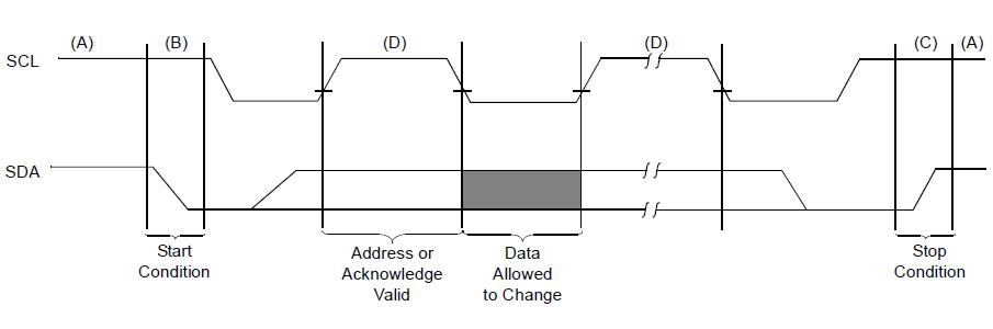

Всем доброго времени суток.Совсем недавно я начал играться с контроллером STM32F407VG и вдоволь намигавшись со светодиодами было принято решение сделать что-то поинтереснее и для этих целей был куплен AM231.И в самом начале общения с ним начались проблемы. В технической документации на датчик сказано что для того чтобы завелся датчик надо подать по шине сигнал, как на картинке
nack.png [89.38 KiB]
При попытке повторения данного сигнала получается то, что показано на вот этой картинке
logic.png [10.01 KiB]
Тобишь, при отправке 7 битного адреса выставляется NACK и держится. Как сделать так чтобы у нас выставился NACK и линия SDA ушла в нуль. Пробовал через стандартные функции GPIO_SetBits, GPIO_ResetBits,но все тсчетно. Код программы ниже. Заранее Спасибо. Ну очень прям хочется завести его)
А зачем? Эта линия контролируется датчиком. Задержка в 1 мс возможна из-за того, что датчик совершает "clock-stretching" по какой-то причине и драйвер I2C в MK ждёт пока датчик отпустит линию SCL. Вообще, то, что он не отзывается на свой адрес уже плохо. Уверены, что датчик рабочий и правильно подключен к МК?
В логическом анализаторе для правильного распознавания сигналов Старт/Стоп следует сконфигурировать "triggering" так, что на линии SDA фолжно стоять -f, а на линии SCL высокий уровень.

Получил миской по аватаре (5)
Radist228, Если верить данным с вашего логического анализатора, сразу после условия START - фронт по SDA налезает на спад SCL. Это может быть воспринято как условие STOP.
