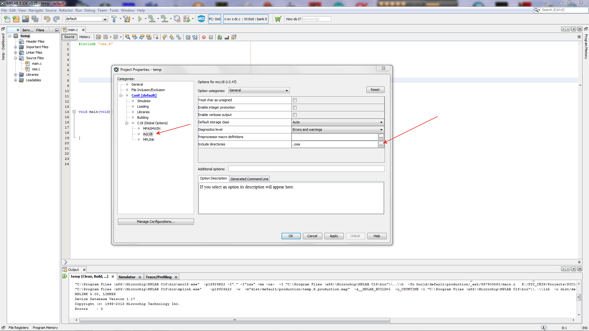

Пытаюсь запустить тестовый проект из первого примера.
Компилятор С18 (3.47) + MPLab X IDE 3.4
И никак не могу подключить инклуды нормально.
Сначала проект не видел osa.h в папке с osa - после танцев с бубном вроде подключил.
Но теперь не подключается OSAcfg.h - строчка #include osa.h выделена желтым в расшифровке (не может найти OSAcfg.h хотя она в папке проекта).
Вообще в настройках проекта есть sourse folders ПРОЕКТА и include directories компилятора. И там, и там указываются подключаемые директории, но
какие куда директории подключать так и не понял...

1. В папку с проектом кидаем папку "osa".
2. В настройках компилятора, в подключаемых путях, добавляем текущую папку (".") и папку с ОСой ("osa").
3. Файл OSAcfg.h кладём в папку с проектом.
Это стандартные шаги для запуска OSA в MPLAB 8.xx . Для MPLAB X, думаю, всё должно быть идентичным...
Добавлено after 15 minutes 46 seconds:
Попробовал в Х-е. Всё без проблем.
Тут должны быть прописаны пути :
2016-11-03_23-39-07.png [170.48 KiB]
Проект :
temp.X.rar [1.43 MiB]

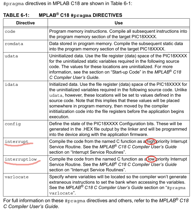

Igor_Naum писал(а):
почему то компилятору не нравится строчка обработчика прерывания void interrupt isr (void) {}
Это синтаксис хайтека. В С18 обработчики немного по другому реализуются.
Добавлено after 10 minutes 5 seconds:
Ещё не забывайте, что в 18-ых PIC'ах 2 вектора прерываний - высокого и низкого приоритета.
Вот, что гласит мануал по поводу их прагм :
2016-11-04_00-12-40.png [168.27 KiB]
