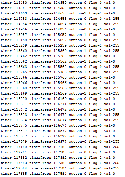

народ, беда, помогите разобраться
if (timer != timerPress) не срабатывает эта строка
&& timer <= (timerPress + 300) и эта часть
код и монитор порта прилогаю
версия arduino IDE 1.8.2
есть светодиод (полевик и набор из 20 шт 5730)
хочу управлять им и с пульта и с кнопки поэтому там button пульт будет задействован позже.
на пульте есть неиспользуемая кнопка... она сделана для других стран
я уже пробовал ее - работает код получен и прочее
СУТЬ! при нажатии на кнопку длительностью меньше 300 миллисекунд включает val = 255 - подаем на светодиод
при повторном нажатии меньше 300 миллисекунд подает val = 0
при удержании с выключенного положения больше 300 миллисекунд начинает прибавлять значение val (скажем прибавили до 180)
при нажатии менее 300 мс val=0
при длительном нажатии начинает убавлять(скажем 150) совсем не светит почти
и при длительном нажатии опять начинает прибавлять...
гладко было было на бумаге, да вот чет не ожидал что так сразу спотыкаться начну... всем спасибо за конструктивные ответы

это получаю в монитор порта
Это ненужное условие, что то там у вас не то если такое требуется.
В целом для начала нужно разобраться с антидребезгом, иначе можно не понять в программе проблема или в железе (если вы конечно не в протеусе это гоняете).
 Заголовок сообщения: Re: Проблема-кнопка, простая, да не очень
СообщениеДобавлено: Вт июл 04, 2017 04:30:40
Карма: 51
Рейтинг сообщений: 2108
Сообщений: 6998
Откуда: Сердце Пармы
Получил миской по аватаре (2)
сделай опрос кнопки регулярным (через определенное время, допустим 30мс, например по прерыванию таймера)
если (кнопка нажата) - {приращай переменную (только следи чтобы за пределы возможности переменной не выросла, например: если (х<250) то х++; сдесь же можно проверить и длинное нажатие если (х=100) выставляем соотв флаг}
иначе /*при отпущенной кнопке */ {проверяй состояние переменной: х<6 дребезг (ни чего не делаем), 5<х<100 короткое нажатие (выставляем соотв. флаг), после проверки переменную сбрасываем в 0};
в коде самой программы иногда поглядываем на флаги и если видим что установлен — выполняем соотв. действие и сбрасываем.
п.с. длинное нажатие тоже можно проверять при отпущенной кнопке: х>99 длинное. (выставляем соотв флаг)
,но тогда оно и срабатывать будет только при отпускании кнопки.
п.с.2: если действие длинного нажатия нужно продолжительное — в самой программе сбрасываем флаг если переменная==0
если нужно цикличное действие — при достижении мах (не обязательно 250) переменную сбрасываем в значение сработки длинного нажатия 100.
