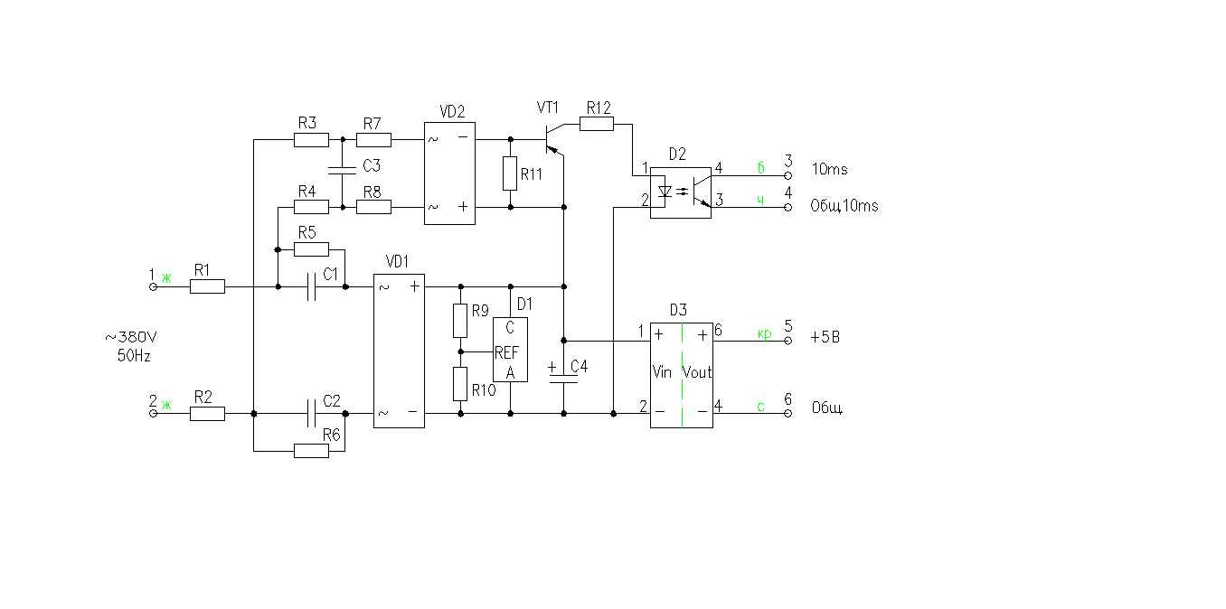

Схему приложите.

Схема

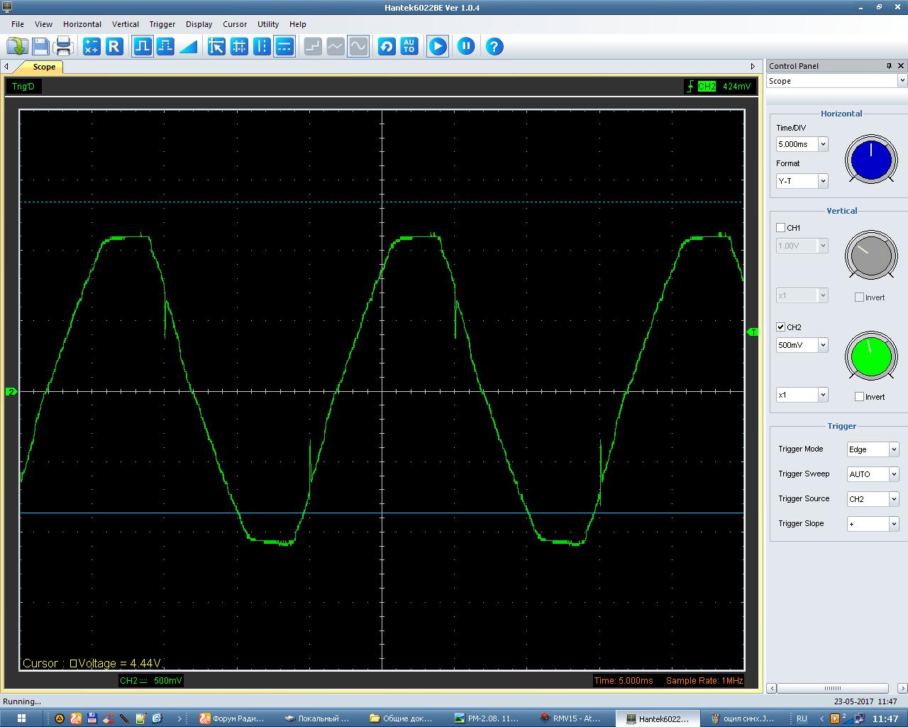

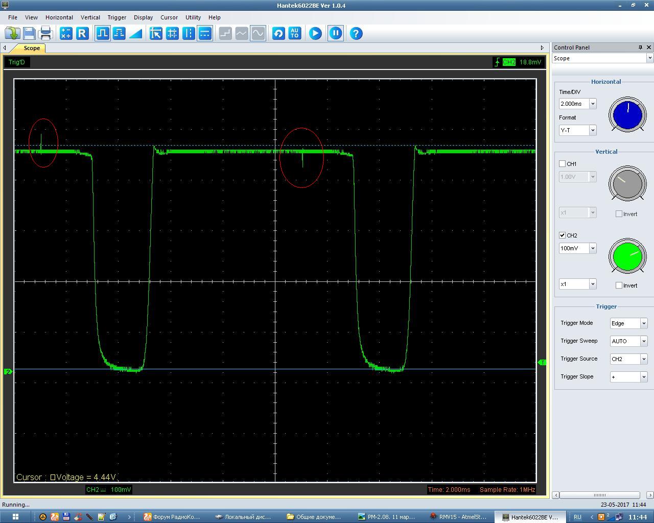

Вроде нашел помеху которую симистор дает в сеть. походу она и дает сбои.

Детекторы фаз неудачно сделаны. Зачем конденсаторы С1, С2, С3? Кроме того, Вы детектируете переход через ноль от вторичной обмотки трансформаторов, а между первичной и вторичной обмоток может сдвиг фаз быть.
Программа то у Вас далеко не идеальная. Сделайте простейшую тестовую. Без инидкатора и обработки кнопок. Для фиксированного значения диммирования и поглядите что будет.
Я бы вход детектора фазы подтянул к питанию, и оптроном просаживал на общий.
Схему в чем чертили?

конденсаторы С1, С2, С3 значительно убирают помеху от включения симистора.

Самое интересное, что каждый канал по отдельности работает то замечательно )
Добавлено after 58 minutes 32 seconds:
Поставил RC Цепь на выход понижающего транса осциллограмма стала получше. но помеха все еще серьезная.
Осциллограммы.
оцил синх2.JPG [145.96 KiB]
оцил синх.JPG [143.08 KiB]

7seg Можно посоветовать убирать помеху на ВВ входе и отказаться от трансов, которые действительно двигают фазу, причем зависимую от нагрузки на оный. Например, у меня сделано так
Блок_питания.png [9.86 KiB]

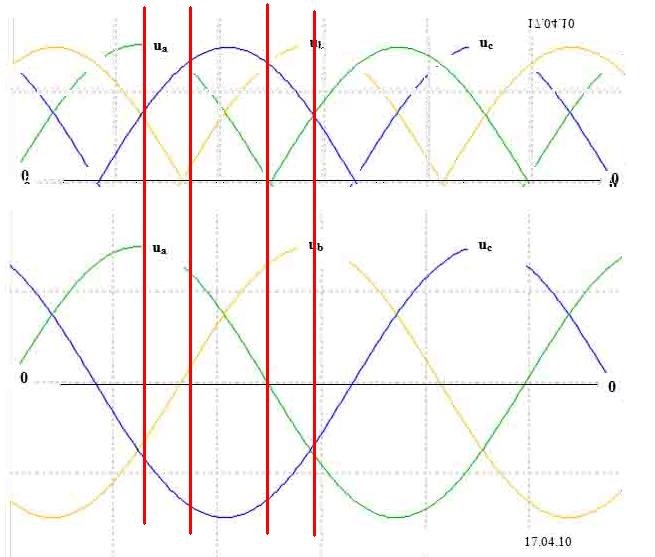

Хотя кажись понял. цифровой фильтр нужен но всего на 4 момента включения.
Немного посмотрев на работу димера понял в какие моменты включения симистора идет сбой.
фазы.JPG [41.08 KiB]

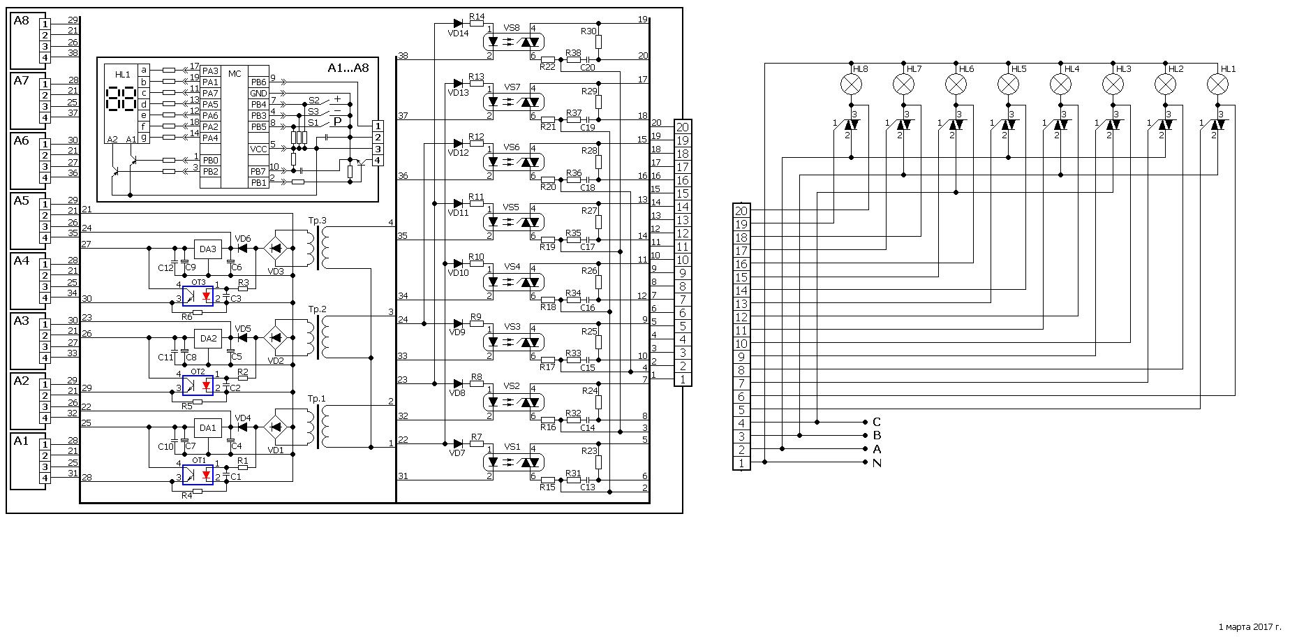

Вы наверное не увидели мой вопрос. В какой среде чертили схему? Красиво и аккуратненько получилось.
Добро всегда побеждает зло. Поэтому кто победил - тот и добрый.
 Заголовок сообщения: Re: Межфазные помехи. Димер на тини26.
СообщениеДобавлено: Вт май 23, 2017 15:06:59
Рейтинг сообщений: 3
Зарегистрирован: Ср май 03, 2017 03:22:26
Сообщений: 303
Z_h_e, Paint из вин хп )
