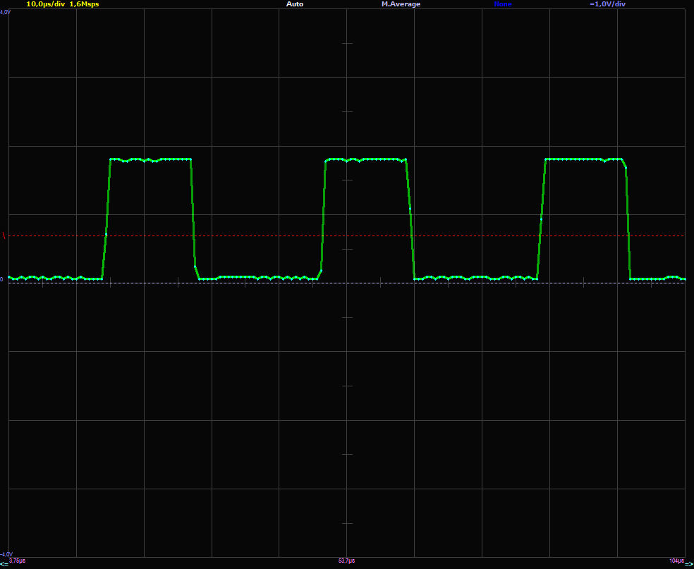

Правильно ли я пробую реализовать шим

Вот скрин с осцилографа.
