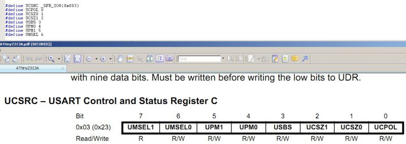

Доброго времени суток. Я опять чего-то не понимаю... Изображение
В опциях проекта выбран Тини2313А.

Пока_без_кота, в чем вопрос? В том, что в соответствующем файле 7-ой бит регистра не определён?
Он, вроде, SPI режим включает, если правильно помню.
Так определите , если Вам нужно :-)

Ну то что 7 бита нет, это одно, так еще и 6 бит не так называеться... По Вашей спокойной реакции, я так понимаю, такие плюхи сплошь и рядом, и на никто даже внимания не обращает ? :facepalm:
Просто я компилирую, оно материться, я лезу в даташит, 10 раз перепроверяю, ишу ревизии даташита посвежее, убеждаюсь, что у меня самая последняя ревизия, читаю ерраты, ничего не нахожу, потом заглядываю в определения студии и офигеваю... Они просто взяли определения этого регистра от Тини2313 без А, а там иначе.

Лично я сочувствую тем, кто USI в реализации attny2313 использует. И, поверьте, некорректное описание его битов - это мелкие неприятности...

А Вы думаете, avr libc боги пишут? беглый просмотр различий 2323a и 2323 показывает, что если откопировать iotn2313.h в iotn2313a.h (и поправить io.h), то исходник написанный для 2313 можно откомпилировать для 2313a и он будет работать в 2313А. Все - большинство пользователей удовлетворено. А некоторые различия потои можно поправить :))
ЗЫ В AVR C Runtime Library 2.0.0 поправлено:
Код:
#define UCSRC _SFR_IO8(0x003)
#define UCPOL 0
#define UCSZ0 1
#define UCSZ1 2
#define USBS 3
#define UPM0 4
#define UPM1 5
#define UMSEL0 6
#define UMSEL1 7
