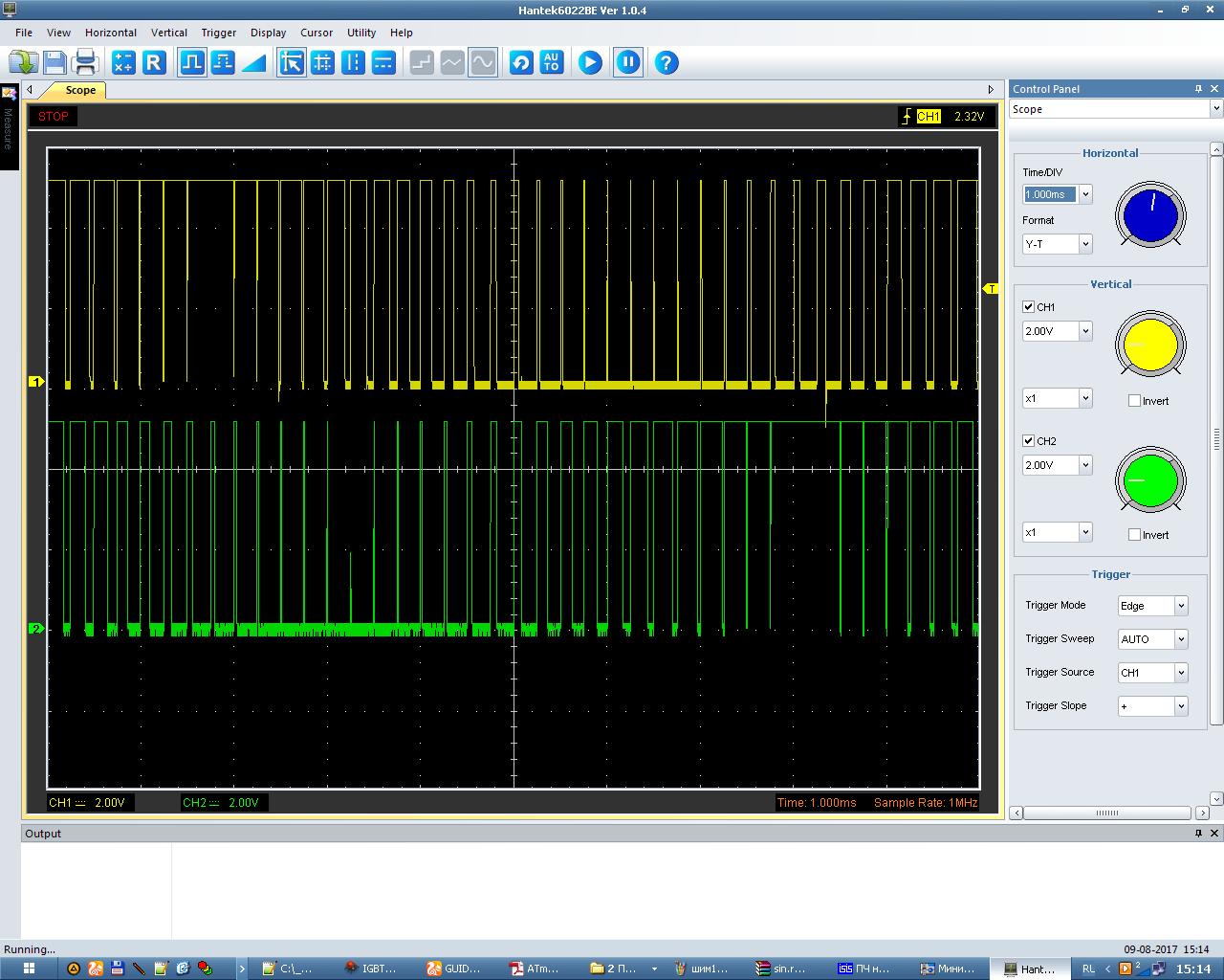

Добавлено after 1 minute 40 seconds:
А кто нить побывал DDS на меге8 ,для работы 3х фаз ?
Добавлено after 19 minutes 32 seconds:
Или все таки купить мегу48 у нее как раз 5 каналов ШИМ есть как думаете ?
Добавлено after 15 minutes 49 seconds:
Уменьшив дискретность добился нужной регулировки частоты)
Но все равно что то мне не очень нравиться форма ШИМ , или IR2130 такую скушает ?
Добавлено after 53 seconds:
Добавлено after 17 minutes 37 seconds:
А должен вроде быть похож на такой:
шим1.JPG [45.21 KiB]
оцилограма.JPG [83.7 KiB]

7seg писал(а):
Походу все таки 8мега слабовата для Генерации трех фаз с регулировкой частоты 5-50 герц с шагом в 1 герц
нет, не слабовата

Вот интересно из за чего ШИМ получается больше похож на пилу, когда должен быть формой прямоугольных импульсов.
andrei23061996@gmail.com

Кто ж вас знает, что вы там намудрили со схемой. МК выдает логические уровни, никаких пил там не бывает.

Осциллограмма с ног мк напрямую к оцилоскопу. походу где то в настройках ШИМа напортачил.
Разобрался почему осциллограмма 1 такая неправильная )) это все шпротеус. )

Живая Осциллограмма выходов шим с МК:
Добавлено after 1 minute 36 seconds:
Жалко что только двух лучевой осцилоскоп есть.
Живая осциллограмма.JPG [192.7 KiB]

а почему живая я не вижу анимации?
Добавлено after 35 seconds:
да и ее не бывае в жипеге тока GIF

#ОФФТОП
Живая в том смысле что с настоящего осциллографа :))

Тогда регулировка получается чем выше частота тем меньше амплитуда.
А вроде для управления АД, должно быть наоборот или я ошибаюсь ?
осциллограмма выход МК через РЦ фильтр.
