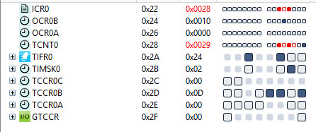

Не эмулируется вызов прерывание на атмел студио 6 :
TIM0_COMPA_VECT:
in tmp, SREG
LED1_ON
out SREG,tmp
reti
;Настройка таймера:
; Timer/Counter0 Control Register A
ldi tmp,0
out TCCR0A,tmp
; Timer/Counter0 Control Register B 0,001024 Cek 1 TIK
ldi tmp,0x05|(1<<WGM02) ; режим счета импульсов (OCR0A) (сброс при совпадении)
out TCCR0B,tmp
; Timer/Counter0 Control Register C
ldi tmp,0
out TCCR0C,tmp
; Timer/Counter Interrupt Mask Register 0
ldi tmp, (1<<OCIE0A) ;OCIE0A
out TIMSK0,tmp
ldi tmp,0
out TCNT0L,tmp
out TCNT0H,tmp
ldi tmp,50
out OCR0BL,tmp
out OCR0BH,tmp
sei
loop: rjmp loop

Проверить ограничения применяемой версии симулятора относительно возможностей работы с данной микросхемой.
Подгруппа ATtiny10-20-40 весьма специфична. Так что вчычитываем хелп симулятора...

Поставте паузу и поглядите значение регистров таймера 0. Вы все увидите, что настроили. Увидите что нет флага сравнения, а сам таймер ничего не насчитал.
Вы не задали источник тактирования таймера.

вот окно настоек TIMER_COUNTER_0 видно что таймер считает
Всем спасибо !!!
Вот полностью рабочий код

Биты WGM03 (4) , WGM02 (3) регистра TCCR0B и биты WGM01 (1) , WGM00 (0) регистра TCCR0A устанавливают режим работы таймера/счетчика T0:
• 0000 - обычный режим
• 0001 - коррекция фазы PWM, 8-бит
• 0010 - коррекция фазы PWM, 9-бит
• 0011 - коррекция фазы PWM, 10-бит
• 0100 - режим счета импульсов (OCR0A) (сброс при совпадении)
• 0101 - PWM, 8-бит
• 0110 - PWM, 9-бит
• 0111 - PWM, 10-бит
• 1000 - коррекция фазы и частоты PWM (ICR0)
• 1001 - коррекция фазы и частоты PWM (OCR0A)
• 1010 - коррекция фазы PWM (ICR0)
• 1011 - коррекция фазы и частоты PWM (OCR0A)
• 1100 - режим счета импульсов (ICR0) (сброс при совпадении) <--вызов прерывания
Такая запись плохо читабельная, не заметил 0x05
Код:
ldi tmp,0x05|(1<<WGM03)
