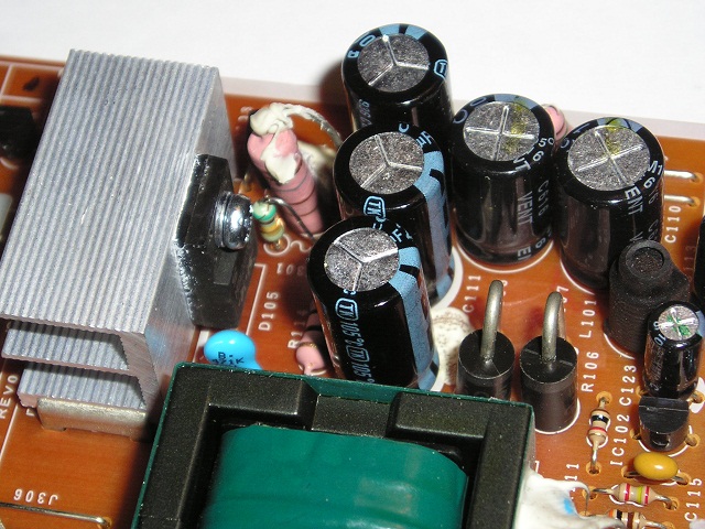

Сегодня точно такой 740 делал тоже самое пред и кондеры. У них это, что слабое место?

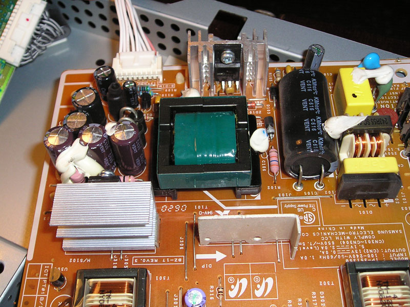

Тоже сдох 740N. Питание включается, но на экране ничего нет. Полез внутрь, аналогичная проблема - три пухлых электролита и сгоревший зеленый предохранитель F301. Пока только все выпаял, нужных кондеров под рукой нет.

Сегодня сбегал в магазин за электролитами, впаял 1000х25в точно такого же размера. Вместо предохранителя намотал на высокоомном резисторе кусочек медного провода около 0,1 мм. Монитор заработал с пол-пинка, сейчас как раз с ним работаю. Народ, спасибо за подсказку, иначе выбросил бы его на свалку :) а так еще послужит.....
