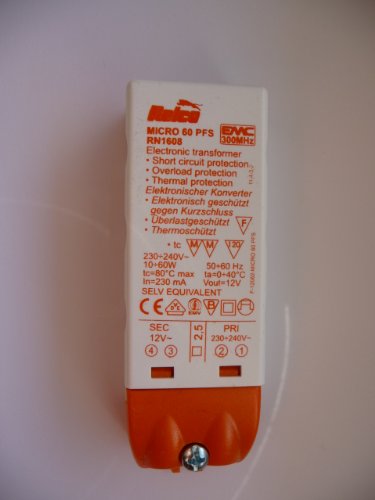

А посмотрите, можно ли всместо всяких больших трансформаторов купить и поставить такой:
Трансформатор MICRO 60 PFS RN1608 электронный 220/12 В («Relco», Италия)
http://www.relco.it/Italiano/Catalogo/C ... /micro.pdf
Предназначен для подключения галогенных ламп напряжением 12 В.
Регулируемый.
Степень защиты: IP20.
Входное напряжение: 220 В, 50 Гц.
Выходное напряжение: 12 В.
Выходная мощность: 10—60 Вт.
Габаритные размеры: 103×31×21 мм.
Изготовитель: «Relco», Италия.
Номер по прайс-листу: Л8843.
Оцените? По моему хорошая вещь, с разными защитами. Мощность 10—60 Вт., то есть на выходе при Выходное напряжение: 12 В будет до I=P/U= 60/12 = 5A ?
