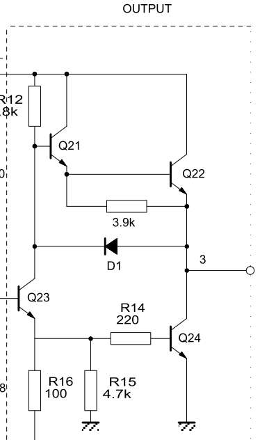

рекомендую посмотреть в даташите как устроен выходной каскад в 555-й:

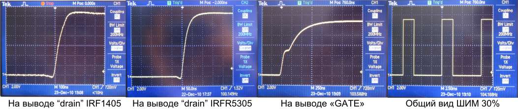

1. напряжение на затворе для полного открытия ключа -10В. размах 555-й при питании 12,6 в -> 11В
2. ток через открытый переход IRF4905 ~10А, выделяемая мощность ~2W, что легко снимается небольшим радиатором.
3. фронты на выходе "моей схемы"
порядка 100нс, так чего гореть мосфету?

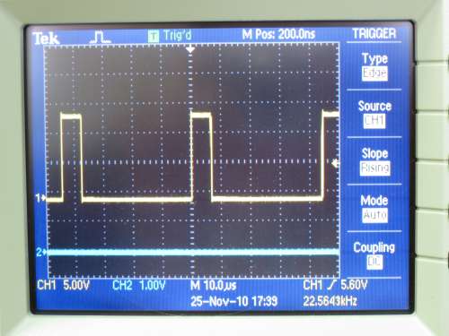

P.P.S. Сегодня снял осциллограммы в разных "ракурсах"
all.jpg [34.44 KiB]

Комментарий к файлу: Выходной каскад в NE555

3. По поводу скорости рассасывания/насыщения - рекомендую взглянуть на осциллограммы, если с осциллографом работали - проблем с чтением не возникнет. Так вот, время открытия (и закрытия) в пределах характеристик мосфета, ни больше ни меньше.
(в моей схеме). закрытие не фотографировал, там лучше, поверьте на слово. почти в 2 раза. по причине "недозакрытия" - не будет гореть. :)

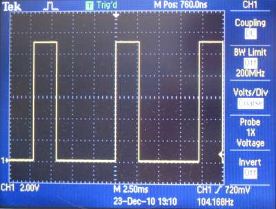

для тех кому интересно: 30% - это К.З.Ш, на экране осциллографа выглядит вот так:
вот так это выглядит со 100м в машине с включёным дальним с "кзш 30".
kzpwm30.jpg [19.52 KiB]

7. ""прекрасно работающую схему" набора BM4511" собрана на LM358, сравнивать операционный усилитель и цифровой таймер некорректно. NE555 в пределах номинальных напряжений работает отлично, а как себя ведёт ШИМ на ОУ - не знаю.
Зато я знаю:
Осцилограммы по схеме
фото и видео см. shim2.zip
полевик сильно греется.
ещё одну схемка:
Она вот получше, той, выше, но тоже косячная. Транзистор заметно меньше греется.
фото/видео см. фотки shim3.zip
А теперь МастерКИТ 4511 на ОУ:
Так, вот, получается, что схема предложенная мастер китом на ОУ всётаки наилучшый вариат ...

RomanT Видел я на ingineer.ru отчёт этого "самоделкина" :)
В обоих, запощенных схемах с 555-м таймером у него ошибки, да полевик в этих схемах греется, я проверял - не надо повторять - они для управления коллекторным двигателем больше подойдут, а не для активной нагрузки.
А остальные осциллограммы ни о чём - не видна частота развёртки, и щупы у него искажение в измеряемый сигнал похоже вносят.
Я же предлагал выше рабочие схемы - у меня транзистор без радиатора и еле тёплый, и осциллограммы информативнее в отличие от...
