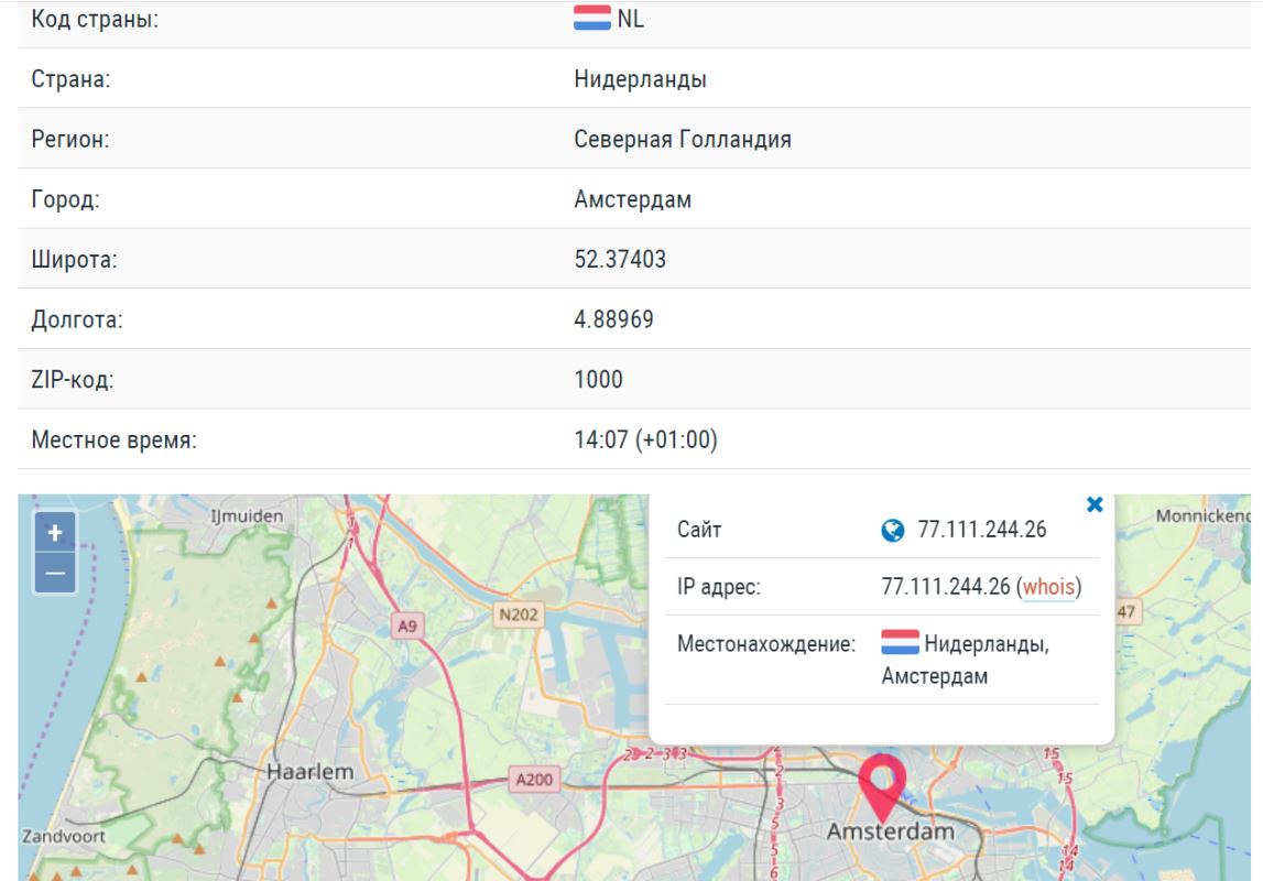

Мне тут стало интересно как работает мой умный дом по VPN. Скачал оперу... В опере есть бесплатный встроенный VPN.
-Мой комп 192.168.0.101 установил защищённый канал связи с сервером VPN 77.111.244.26 по протоколу TLS версии 1.2.
-Оправляю пакеты... на IP сервер VPN 77.111.244.26
-сервера VPN 77.111.244.26 преобразует IP в 77.111.244.101 и отправляет моему дому W5500.
-мой дом W5500 определяет с какого IP пришёл запрос... проверяет корректность запроса (формат пакета, контрольные суммы, ключи шифрования и т.д.) и все эти данные возвращает серверу VPN 77.111.244.101
-сервер VPN 77.111.244.101 возвращает данные моему компу.
Screenshot_2.jpg [186.04 KiB]
сервер VPN 77.111.244.26 находится где-то в Нидерландах))
