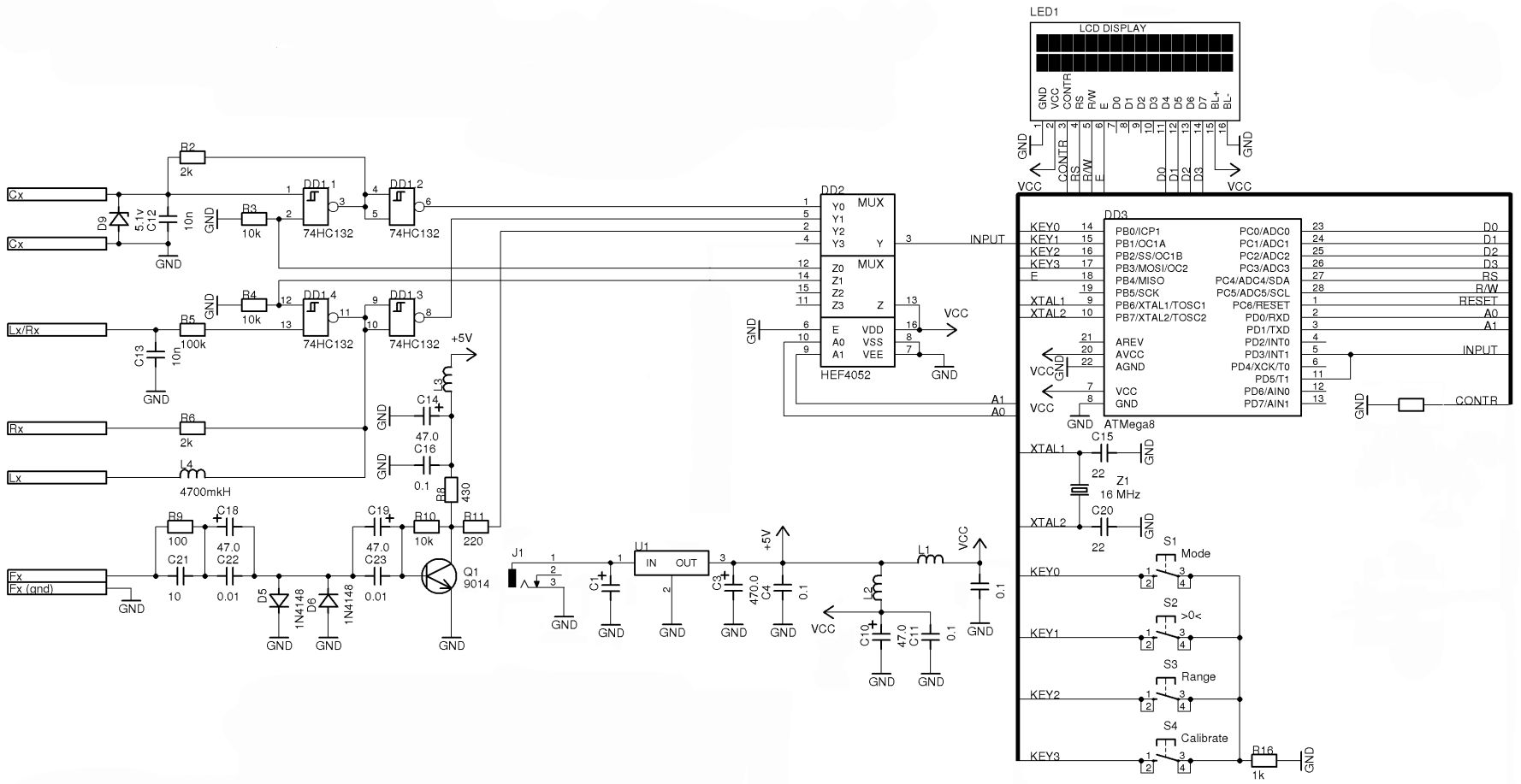

Ребята-котята, подскажите... собрал прибор по упрощенной схеме (без прескалера, схема ниже) при подаче питания на дисплее, в верхней строке, просто квадратики с никакой реакции. Проверил монтаж и детали - вроде целые, кварц новый, залил в МК прошивку v3 с указанными фузами, верификацию прошел нормально, да и дисплей припаян как надо, а не работает! Может кто-что подскажет? Дисплей - QC1602A (V2.0) cинея подсветка.
Урезанная схема.jpg [150.3 KiB]

Проверьте, будут ли меняться напряжения на ножках 2 и 3 МК, при нажатии кнопки режим. Если изменений не будет, значит МК не может проинициализировать дисплей, или по какой-то причине не запускается.
