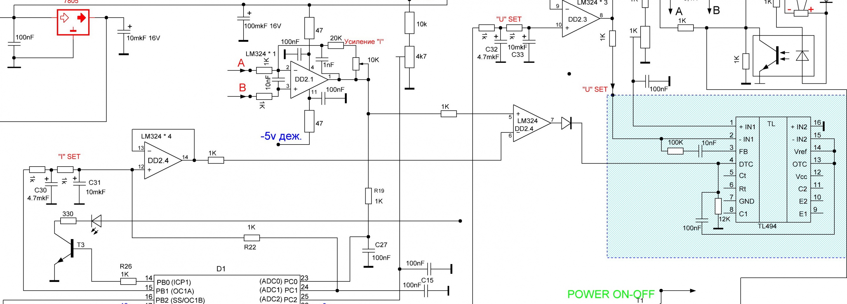

Скажите кто нибудь,подойдет ли шунт на 10А с амперметра М1001 на плату zabses?

народ ктонить рулит током с датчиком в "+" роль щунта обмотка дроселя ДГС ток оченб болщой 50-60а и перенести в -нереално
родной супрвайзер кстати тоже проверял ток по падению на дроселе...но он не годен для регулируемого...
вариант с исползованием токового зеркала на 2х мп25 проверен- работает но...неустроил термо дрейф надо чтоб до 70 градусов ниче не гуляло...пока оптималного рещения нет

Посмотрите датчики ACS712. Основан на датчике холла. Ставить можно и в +

наверно я такие встречал в электроприводах..
чето сервер сдох или это мой Пров пакостит
СпойлерOops! It looks like something went wrong...
Unable to open document. Please try again later.
открыл в гугле- экзотика в шаговой доступности нету таких но идею с дифференциалными холами(от моторов БКДПТ) приклеными к ДГС...надо расмотреть тка неясно куда и как их ориентировать там в дырку всунуть или к колцу прижать :facepalm:

не совсем я разобрался с логикой работы схемы. подскажите, почему не могу выставить ток ограничения выше 5.37а. номиналы согласно схеме. прошивка с форума. думаю, из фото понятно какая-энкодер+отключение выхода+ таймер.
