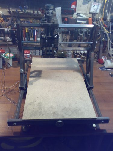

собрал механику
http://vri-cnc.ru/modules.php?name=News ... cle&sid=97
примерно такую с раб столом 700*500 за 2 дня
а электрику скидал за 1 день только 2 месяц микруху жду 47НС86 унас весь город объехал нету нехрена

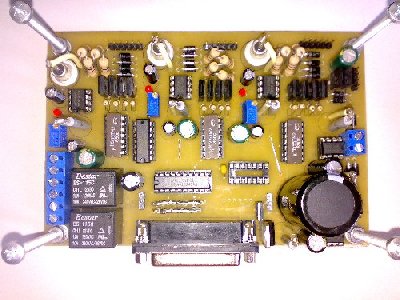

Комментарий к файлу: плату еще не чистил
08012011649.jpg [101.14 KiB]
Комментарий к файлу: нету микрухи обещают в конце января привести
08012011647.jpg [72.41 KiB]
