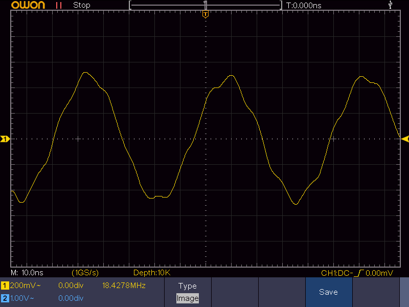

Топологии особой нету :))) Запускаемся "на коленке", вернее на макетке 8)
Прикладываю фото гаджета (до кварца 3 мм и 9 мм соответственно), емкости 10пФ на лапах кварца и тут же PLL.
На второй пикче осциллограмма того, что на кварце. Не понимаю, откуда берется такая ступенька. Рядом мерил собранный так же на коленке ATmega32 с кварцем 16 МГц - синус идеальный.
Кварц работает только когда бутлоадер в дефолте (SAM-BA, тогда и снята осцилограмма). Как только заливаю любую прошивку - на кварце только помехи.
На данный момент кварц запускать пытаюсь так:

Автор:  YS [ Чт окт 12, 2017 10:47:54 ]
Заголовок сообщения:  Re: Вспомним старое доброе (ARM7)
Похоже, мои телепатические силы иссякли. ХЗ. Я никогда не работал с ARM от Atmel, так что не знаю в достаточной мере их особенностей, а потенциал моих догадок истощился. :dont_know:
