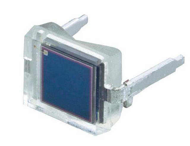

Нужно как-то растворить прозрачный корпус вот такого фотодиода:
Вот даташит на него: http://www.eecs.berkeley.edu/~boser/courses/40/labs/docs/photodiode_bpw34.pdf
Поначалу я подумал, что корпус акриловый и положил фотодиод в дихлорэтан. Но эффект был нулевой. Чем ещё можно попробовать?
bpw34.jpg [29.04 KiB]

Трихлорэтиленом и нагреть до 95 градусов

Попробуйте замочить в диметилсульфоксиде (ДМСО). Димексид в аптеке. Тепло и неделя выдержки могут подействовать.

Microtech, положил парочку фотодиодов в димексид. Прикол в том, что в инструкции к димексиду написано, что "некоторые больные ощущают запах чеснока во вдыхаемом воздухе". Так вот. Я ощущаю. Мало того, я пролил его на стол и на руки, и теперь вся комната пропахла чесноком :)

Да, я видел видео этого немца. Но судя по нему, он в ацетоне целую неделю отмачивал. Я надеялся, что более быстрый вариант найдётся. Но похоже что придётся в ацетоне замачивать. Я как раз его сегодня прикупил.

Корпус просто размокает и его придется сдирать, волосок, что соединяет кристалл с контактом отвалится. Можно попробовать толуолом/перролейкой растворить... 646 растворитель попробуй. :)

Если есть крепкий пузырёк с герметичной крышкой, можно в растворитель набрызгать сжиженного газа для заправки зажигалок, и быстро закрыть. Поставить в тёплое место. Давление газа должно помогать растворителю проникать в пластик. Я так размачивал DC/DC модули для реверс инженеринга и микросхемы для любопытства.

Microtech, тёплый ДМСО в течении суток вообще никак не повлиял.
Mr.Sl4, 646 я самый первый попробовал. Без положительного результата.

Чтобы несколько фотодиодов припаять к печатной плате и получить фотодиод бОльшего размера :-)

Может обточить по бокам напильником?
Попробуйте жидкость для снятия лака с ногтей на основе этилацетата. Горючка для радиоуправляемых машинок и вертолётов на основе нитрометана, тоже разъедает многие пластмассы.
Радикальный способ - сварить в кипящей концентрированной серной кислоте. 8) Говорят, что концентрированная металлы не жрёт, разъедает только органику.

Если просто спаять несколько фотодиодов рядом, между чувствительными элементами получаются большие расстояния, что не устраивает. Поэтому хочу попробовать сделать это без корпусов.
Да, кстати, в дихлорэтане корпуса начали набухать. В ацетоне ещё не пробовал, т.к. нету свободного пузырька.
