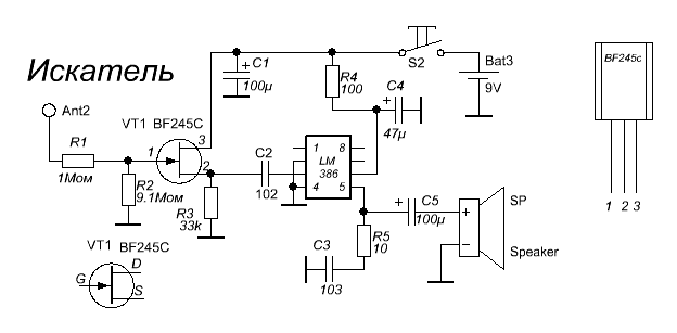

Доброго времени суток, уважаемые гуру схемы и паяльника !
Придумалось мне собрать такую штуку - генератор ЗЧ подключается к проводке, искателем водится и ищется соответствующий провод. Сам я связист, поэтому решать подобные задачи случается часто. Генератор - двухтональный на 561ЛН2, срисованный с промышленного, по нему вопросов нет.
Вопрос по искателю (см. схему). Работает, но достаточно тихо. Хочется встроить усилительный каскад на биполярнике (например bc547) между полевиком и усилителем, но не получается ! Либо ничего не усиливается, либо вообще не работает ! Помогите плиз !

Я так понял, что усилительный каскад на ВС547 пробовал ставить, но не получил ожидаемого эффекта? А можно схемку этого каскада, как он стоял? Может просто рабочая точка не была выставлена.
Схемы 1 и 2 пробовал сам - вообще ничего не слышно. Схему номер 3 подсмотрел - слышно, но слабее, чем без каскада усиления.

Попробуй простейший эмитерный повторитель(усилитель тока).
Может после усилителя?,или ваще его выкинуть и сделать на 2-х транзисторах?

Все схемы в принципе рабочие, но требуют настройки. Я бы из третьей убрал R8 и С7, а R7 заменил на подстроечный, чтобы поточнее выставить рабочую точку.
Можно попробовать посчитать свой каскад с ОЭ :)
Так как на выход этого каскада цепляется ещё один усилитель, можно увеличить сопротивление R6 допустим до 39кОм, чтобы уменьшить выходной ток и соответственно входной, в итоге увеличиваем чувствительность. В статическом режиме напряжение на коллекторе должно быть чуть больше половины напряжения питания, т.е. на R6 должно падать около 4В, что соответствует току покоя 0.1мА. Допустим транзистор имеет h21э порядка 100, тогда ток покоя базы нужен 1мкА, для этого R5 можно поставить 1МОм, а R7 подстроечный на 220кОм. Крутим R7 чтобы на коллекторе было примерно 5В и проверяем.
Примерно так :roll:

с выхода полевика нужно подать на составной транзистор из 2-х кт315 и все получится.

Спасибо !
Пока как-то не очень - усилилось не сильно, но возросли искажения. Пробую дальше !

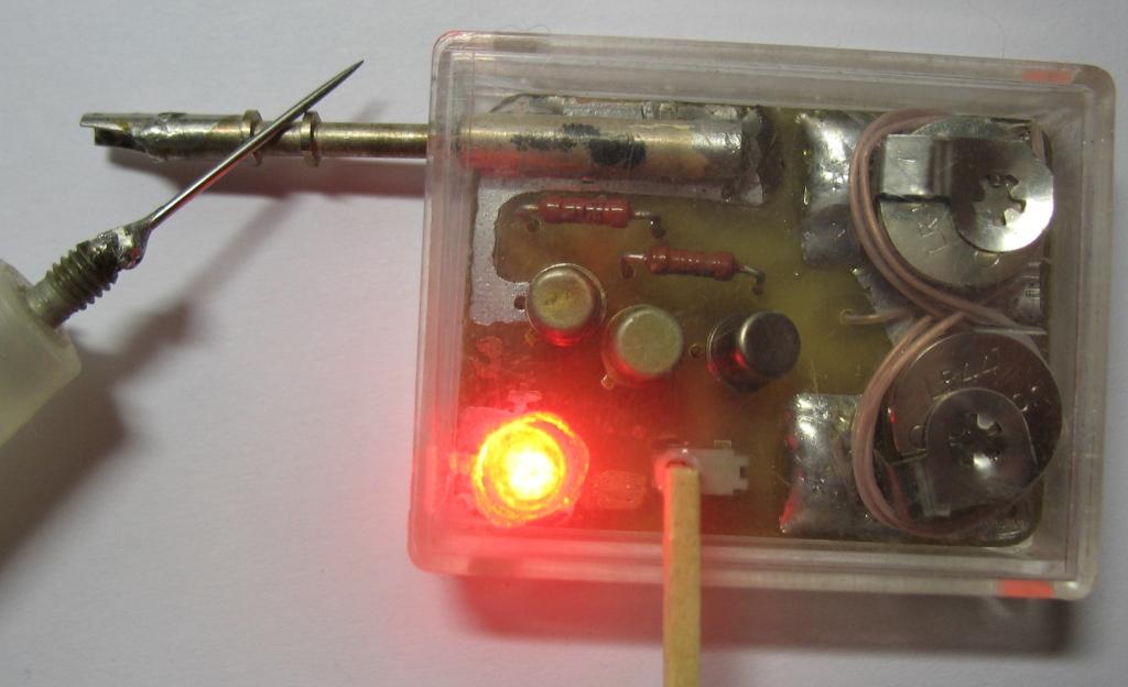

Есть гораздо проще и отлично работает. Завтра дам схему и картинку.
Чувствительность зависит от длины антенны, для скрытой проводки достаточно полоски фольги на плате. Точность в пределах 1 см.
Смотри картинки. Есть вопросы – задавайте.

Спасибо !
Прибор нужен для поиска слаботочной проводки. На нужный провод вешается генератор НЧ-сигнала и искателем провод ищется в самых невообразимых местах. Можно проследить трассу, найти нужный провод в пучке, найти нужную пару...
Проблема решена заменой усилителя на MC34119. Отлично работает !
