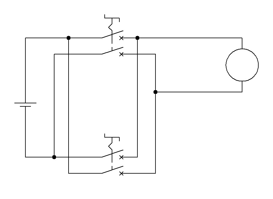

Здравствуйте.
У меня такой вопрос. Требуется запрограммировать МК таким образом чтобы выполнялось следующее:
10 сек пауза
Моторчик крутиться по часовой стрелке (10 сек)
Моторчик останавливается(10 сек пауза)
Моторчик крутиться против часовой стрелки (10 сек)
Потом пауза и все повторяется.
Каким образом это можно организовать. То есть я понимаю каким то образом нужно менять полярность.
Есть рисунок с ключами, при нажатии на который крутиться мотор то в одну то в другую сторону.
Как сделать замыкание этих ключей программно с помощью МК.
Спасибо заранее.

Автор:  hybroid [ Вс фев 05, 2012 13:12:42 ]
Заголовок сообщения:  Re: Крутить моторчик в разные стороны
У вас на рисунке мостовой драйвер, только с кнопками.
Если делать на рассыпухе - понадобится драйвер верхнего ключа, чтобы открывать верхние полевики. Лучше посмотреть в сторону контроллеров двигателей.
Моторчик, как я понимаю, слабенький. В CD-приводах вроде бы встречается микруха, которая крутит мотор, выдвигающий и задвигающий лоток.

Автор:  pyzhman [ Вс фев 05, 2012 13:38:31 ]
L293D
Автор:  Meteor [ Вс фев 05, 2012 13:45:21 ]
А еще можно порыться в мелких вопросах по теории, в районе 90...100 страниц и найти там обсуждения по организации моста
Автор:  sachok [ Вс фев 05, 2012 13:56:17 ]
L293D или 4 транзистора + таймер. Вот и вся реализация.

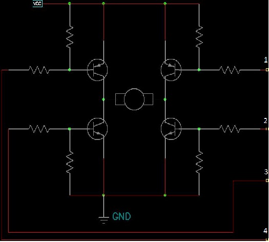

Автор:  freeddos [ Вс фев 05, 2012 22:19:05 ]
Вот такая схема как на картинке.
4 порта для управления(для отмыкания транзисторов).
как я понял что можно объединить порты 1 и 3, и 2 и 4.
1 и 3 = P1
2 и 4 = P2
Тоесть к двум лапкам.
Пускаю по P1=0 а P2=1 то крутиться в одну сторону.
потом одноляю останавливается
Потом P2=0 и P1=1, крутится в другую.
Я правильно понимаю?

Автор:  sachok [ Вс фев 05, 2012 22:31:56 ]
да. http://ironfelix.ru/modules.php?name=Pages&pa=showpage&pid=123
