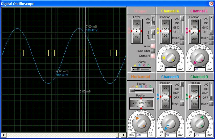

Уважаемые коты, помогите разобраться с теорией управления нагрузкой через симистор, у меня проект на ПИКе 12ф675 .....
я получаю через вход INT0 проход через ноль. дальше у меня открытия и закрытия симистора
примерно так это что бы получиться 50% мощности
Код:
// ОБРАБОТКА ПРЕРЫВАНИЙ
  void interrupt()
  if(INTCON.INTF){
  counter++;
if (counter>0) {Delay_us(925);GP4_bit=1;counter=0;Delay_us(500);  GP4_bit=0;}
  OPTION_REG.INTEDG =~ OPTION_REG.INTEDG;
  INTCON.INTF  = 0;
выглядит это в Proteus таким образам Изображение
помогите пожалуйста с режимами 20% нагрузки 40%,60%, 80% и 100%...
заранее спасибо
