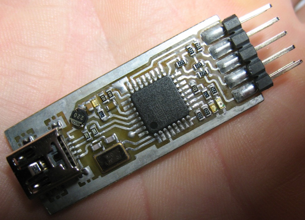

наконец-то я себе сделал нормальный программатор :), а то через FT232 и консоль надоело фьюзы выставлять.
схема grott`a, печатка своя, но оочень похожая.
через AVR Studio 4.18 не хочет работать, а через AVR Studio 5 и CodeVisionAVR C Compiler ver.1.25.9. работает хорошо.
в архиве печатка на Sprint-Layout5.0 и прошивка.
запоминание частоты программирования работает, устанавливал через студию, а считывал консольным управлением, только оно округляет частоту до до целых сотен кГц.
еще особенность: при установленной частоте > 1/4 fгенератора, программатор ее понижает до требуемого значения.

Красиво :)
А что без буфера?

если быть внимательным, то он и не нужен :)
для программирования Xmega есть переходник с стабилизатором.
