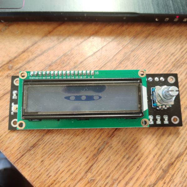

И все бы ничего, но, там не только по воздуху летит, но и по земле и по входу МК ~70кГц прилетает, там можно вусмерть нафильтроваться и все равно где-нибудь да вылезет, к тому же сильно дорого выйдет с мет. корпусом. Поверьте, я уже МК обвесил гирляндой индуктивностей и конденсаторов, меняется картина конечно, но не радикально. У меня вход МК (кнопка) подтянута к "+" и ждет прерывания, так вот на этот вход эти 70 кГц и прилетают, не говоря уже о земле. Гальваническая развязка не помогла, как я не старался не прибить мне эту заразу, к тому-же мет. корпус, я уже говорил, дороговато будет и сложно в пр-ве.
На МК я уже давно прибор построил, вот только задавить гадину окончательно я так и не смог.
Вот какая штука выходит, порт настроен на вход и подтянут к питанию, при нажатии кнопки срабатывает схемотехника аппарата и появляется индуктивная наводка ~70кГц (~12В) по этому входу + такая же наводка по земле через индуктивность катушки реле, короче там швах полный, МК просто сбрасывается.
И это этом питается он отдельно (AMS1117) через LC цепочку и все все все прелести жизни. Токовую петлю на оптроне пробовал - не спасло. Короче мне надоело все это и я решил для такой простой задачи сделать все на коленке. Подсказки из зала и конструктивная критика приветствуются!

Извините, что не по теме... я бы кнопку нормально замкнутую взял бы. Чтобы надежно вход мк к земле притягивала. И подтяжку резистором к плюсу питания. И конденсатор параллельно кнопке. И все в экран.
* у меня от осциллятора при сварке мк вышибало так, что у него еепром стирался. Просто от того, что мк находился в 1-3 метрах от искры и контура с током. Обычные ферритовые кольца на все кабели (синфазный фильтр) и обмотка фольгой от шоколадки решили проблему. Имхо, чем выше частота, тем проще отфильтровать.

Вячеслав, напротив, вы очень даже по теме, вы просто точно попали в мою задачу!), я ваяю cold welding контроллер для своего сварочного аппарата. Собственно вот он:
И на столе все как и положено - великолепно, но МК замыкает реле, которое в свою очередь включает высоковольтный поджиг дуги, а кнопка горелки(через весь рукав) коммутирует один из входов МК.
Мне к сожалению никакие контрацептивы пока не помогли, МК перезагружается молниеносно по нажатию кнопки на горелке, набросал на салфетке в предыдущем посте. Я с этим уже который день бьюсь пока без толку, вот даже серьезно задумался об изменении концепции.
