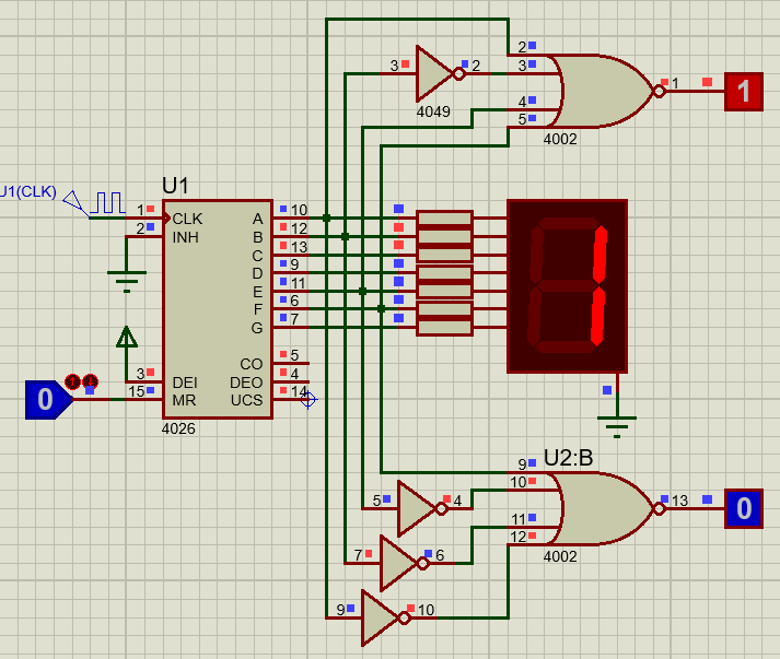

olegue писал(а):
а если например мне нужно только 2 цифры контролиить, допустим 1 и 2, как мне узнать что в первом случае оба нужных мне ключа открылись, а во втром 3 нужных ключа открылись.
Если нужно только цифры 1 и 2, то другие цифры тоже могут появляться, или только 1 и 2?
Ну, вот- контроль 1 или 2:
Контроль1или2.png [45.78 KiB]
Проект в протеусе
CD4026контроль1или2.zip [18.55 KiB]
Две микросхемы- 6 инверторов (CD4049) или 561ЛН2 и 2х4ИЛИ-НЕ - 561ЛЕ6..
Это вариант, можно и на других сделать, например, та же 561ЛН2 и 561ЛА8- вот:
CD4026контроль1или2561ЛА8.zip [18.69 KiB]
561ЛА8 найти легче, чем 561ЛЕ6.. Хотя.. :dont_know:

А вот схема на одной микросхеме инверторов (561ЛН2) и восьми диодах.
Контроль1или2на диодах.png [53.86 KiB]
проект в протеусе
CD4026контроль1или2на диодах.zip [19.38 KiB]
Последний раз редактировалось АлександрЛ Вс июн 12, 2022 01:01:46, всего редактировалось 4 раз(а).

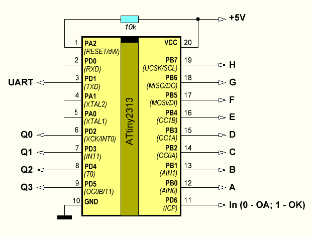

Есть семисегментный индикатор, он показывает цифры от 0 до 9. Как "узнать" какую цифру он показывает? Я решил подключиться к его анодам, (ну или катодам, не суть). Как может выглядеть схема которая преобразует напряжение на анодах в , ну скажем 4х битных код. Ну тут любые вырианты
МК (тини2313) тактируется на частоте 4 МГц. Подключив управление для индикатора к выводам ABCDEFGH на выводах Q0…Q3 получим двоичный код соответствующей цифре. Так же информация о текущей цифре передаётся по UART (9600, 8 Data, 1 stop bit, Disabled ). Некоторые МК без кварца выдают по UART не то что отправляется… с кварцем таких проблем не замечено.
Схема 1.png [28.9 KiB]
7_seg_UART_OUT.hex [1.18 KiB]

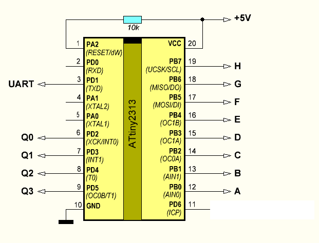

Даже может не нужно так сложно, вот цифра 1 появилась, мне нужно включить реле.
Не понял, когда реле выключатся?
МК (тини24) тактируется на частоте 1 МГц. (Заводская установка)
При цифре 1 на выводе OUT 1 появится лог 1. При цифре 2 соответственно на выводе OUT 2 появится лог 1. На обоих выходах лог 0 появится при входном уровне лог 0 на всех входах (при ОК), или при входном уровне лог 1 на всех входах (при ОА). Если необходимо иной алгоритм – напиши.
Схема 2.png [11.35 KiB]
7_seg_OUT.hex [394 байт]
7_seg_UART_OUT.hex
В принципе, можно обойтись без переключателя "ОА"->"ОК"- если контролировать все семь сегментов, то там "условные коды" не пересекаются. Я уже писал, что я делал подобный преобразователь на ПЗУ- на первые семь адресных входов подавал сигнал с семисегмнгтного индикатора, а на выходах данных получал двоичный код.
На алишке тинька 2313 стоит >180 руб.. :facepalm: а в чипдипе- 550.. :facepalm: Два года назад в чипдипе тинька стоила 180 руб.. :facepalm:
Полностью согласен… :beer: убрал переключатель… :)
7_seg_UART_OUT_a.hex [1.38 KiB]
Схема 1.png [29.26 KiB]
Немного поправил...
Последний раз редактировалось VNS Вс июн 12, 2022 21:36:38, всего редактировалось 1 раз.
