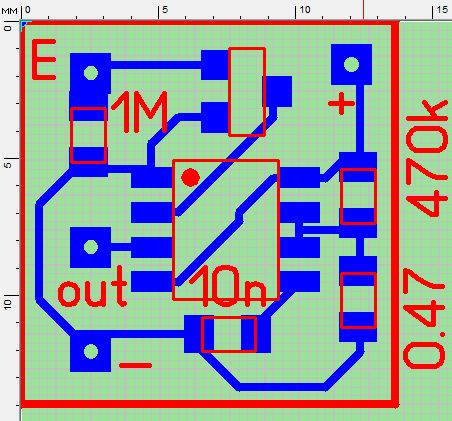

И тут меня осенило... :idea: мистер Я я нашёл решение для схемы №2 :beer: . Дошёл я до этого вот как:
В предыдущих постах вы напомнили о такой микре как 4093 и тут я вспомнил, у меня есть книга в электронном виде про кучу схем на микре 4093. Дык в этой книге чувствительность всех сенсорных устройств регулируется с помощью сопротивления подключённого к сенсору на землю. Короче я взял и базу транзистора(то бишь сенсор) засадил на землю через резюк в 1МОм. И всё встало на свои места. Теперь сенсор работает намного стабильнее... Да и немного уменьшил площадь сенсора с 1 кв см до 0,25 кв см. Работает офигенно. Наступаю на провода или наоборот ухожу от них - пофиг работает как надо. Теперь то точно знаю как регулировать чувствительность схемы №2 при любой площади сенсора.
Вот схема:
NE555Сенсор.jpg [18.7 KiB]
Я думаю печатку каждый сможет сделать сам - схема простейшая! У меня с СМД элементами получилось 10х10мм, можно и меньше, но паять сложно...
ПС: К концу недели попробую собрать какое-нибудь показательное устройство с сенсорными кнопками...

zhu4er, отлично! Конечно резистора там не хватало, а у первой не пробовали таким способом подобрать чувствительность?

Принцип работы таков: при коротком нажатии выдаётся положительный импульс, при длительном касании выдаётся серия импульсов пока не отпустишь палец.
Кстати вот доработанная схема и печатка:
СенсорNE555.JPG [55.08 KiB]

Да но при долгом нажатии схема выдас н-е количество импульсов, следовательно и тригер переключиться такое же количество раз. Как сгладить импульсы?
