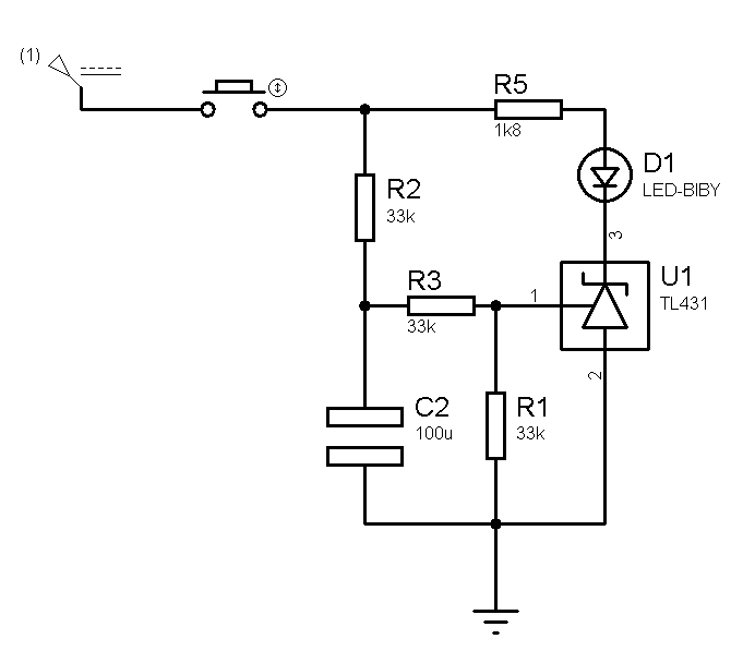

Ребятки...а мне вот тоже нужно на как можно примитивнейшей элементарной базе сделать устройство которое бы при подаче питания ждало примерно секунду и потом на пару секунд зажигало светодиод...а если питание пропадёт на долю секунды чтоб таймер сбросился :) думаю как бы на одном кандёре, одном н-канальном мосфите и одном биполярнике это сделать....питание 7 вольт примерно и...нужно обязательно если и светить светиком то исключительно ровно или больше 2 секунд....эта часть уже есть - кандёр 200 микрофарад и резюк 2 килоома...с 8-ми вольт аккурат 2 секунды светик из оптопары горит(точнее я уже проверял фототранзистор тестером) ... биполярник - это инвертор паралельно времязадающему кандёру...чтоб быстро разрядил в пропадание питания...ну и полевик как пороговый элемент который подаст питание на кандер светика....и тот плавно садясь продержит оптопару 2 секунды или больше :)
Комментарий к файлу: примитивнейшая задержка :)
_cr.png [2.23 KiB]

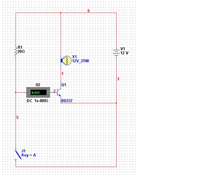

а можно отсрочить открытие транзистора поставив перед базой конденсатор и резистор?
shem.JPG [92.2 KiB]
