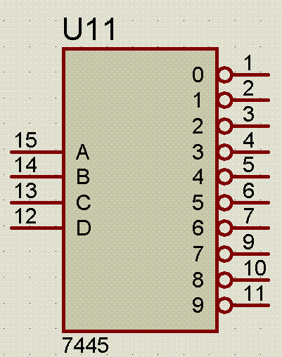

Существует ли какая-то микросхема которая может проводить переключения между более чем 2 выходами? Например для каждого импульса на вход переходила по следующей схеме
Код:
O1 O2 O3 ... Оn
 1  0  0  ... 0
 0  1  0  ... 0
 0  0  1  ... 0
 0  0  0  ... 1
 1  0  0  ... 0 (переход в начальное состояние)
такой себе последовательный переключатель между n выходами.
Может кто знает, подскажыте (спасибо)

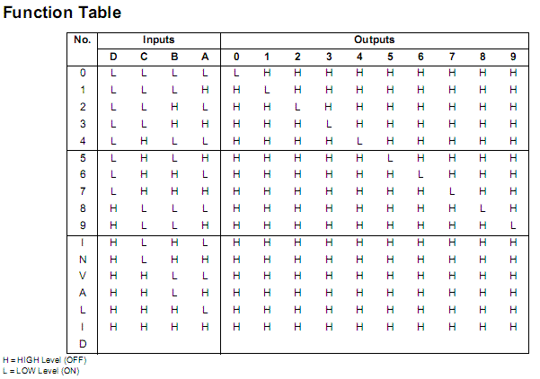

Дешифратор что-ли?
table7445.GIF [13.46 KiB]
decoder7445.GIF [14.91 KiB]

не совсем. У тебя в примере на вход надо подавать бит-код числа, 4 розряда получится вибор из 16 выходов.
А мне интересен вариант с одним входом где счетчик будет их последовательно переключать.

Есть микросхемы счётчиков-дешифраторов, например, К561ИЕ8
