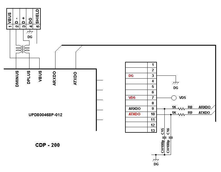

Достал схемы:
Схема узла у CDP-100 (это который с миди)
CDP_100_1.jpg [87.03 KiB]
Дальнейшие приключения разъема, вплоть до вых. розетки
CDP_100_2.jpg [77.04 KiB]
Тот же узел у CDP-200, красным отмечены точки к которым, как я думаю, можно подключиться
CDP_200_1.jpg [77.93 KiB]

Acort писал(а):
10 -30 тр - не вариант, проще инструмент поменять :)
само устройство может быть будет стоит порядка 600р по деталям.
Дорого стоит разработка прошивки.
В ваших схемах не нашел даже намёка на USB
Как я понял ты нашел место где выходит нормальное миди перед тем как превратиться в ЮСБ
Подключаться напрямую к красным точкам означает рано или поздно спалить инструмент статическим разрядом, скорее рано.
Транзистор, который там стоит, конечно не оч хорошая развязка но видимо хватает.
Туда надо поставить транзистор с большим резистором чтобы не испортить сигнал для ЮСБ и оптрончик, а уж за ним разъём
Да нет, к сожалению... USB формируется в самой "big маме"
CDP_200_2.jpg [106.39 KiB]
Я обратил внимание на эти выходы, т.к. это TXD и идут они в конце-концов на карт-слот, который тоже работает с МИДИ
Это я понимаю, поэтому предполагаю применить ту же схему, что и в CDP-100. Посмотрите, там непосредственно перед выходным разъемом какая-то катушка висит - не поясните что это и для чего?
CDP_100_3.jpg [104.61 KiB]
Если не лень, набросайте, плз, схемку. Точно ли нужен оптрон? Рассматривая схемы миди клавиатур, заметил, что оптроны ставятся на MIDI IN, а нам нужен только MIDI OUT.

b612 писал(а):
...рисованое это ещё не значит 100% рабочее, а искать стандартное вобще лень.
Зачем искать? На рис. CDP_100_3.jpg стандартная рабочая схема. Ее я собираюсь применить к CDP-200.
Осталось придумать каким транзистором заменить "корейца КТС".
Оптронная пара не нужна, по стандарту MIDI ей оснащены миди входы всех устройств, работающих
в этом стандарте.
любую хрень, которая под ногами хрустит. начиная от КТ315.
