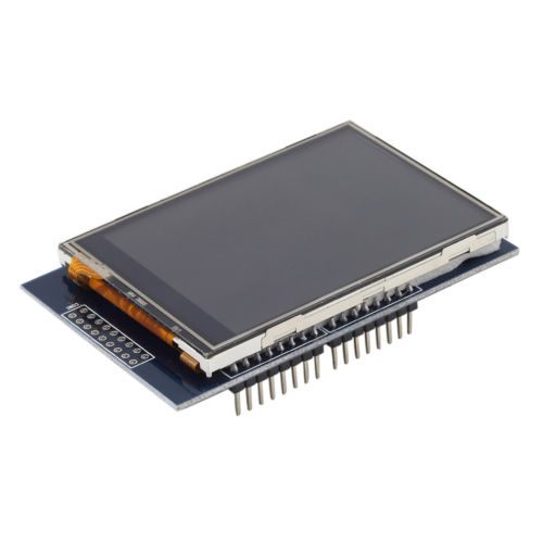

Столкнулся с необходимостью подключить LCD с тачскрином к STM32.
Как всегда, попытки завести устройство через сторонние библиотеки ни к чему не привели. Нашел ветку на форуме viewtopic.php?p=2564754 . Дисплей точно такой же, попробовал библиотеку, которую предложил там Mikele_P, но кроме подсветки ничего так и не увидел. Один только нюанс - я подавал вместо 3.3 вольт 3 вольта, но думаю это не столь существенно.
Интересует следующие вопросы.
1. Снег на экране должен появиться сразу после инициализации?
2. Как происходит эта самая инициализация? Дисплей инициализируется сразу после ногодрыга с RST пином, или потом нужно еще досылать какие-то команды?
3. Если нужны команды, то какие там должны быть и в каком порядке (или хотябы где это посмотреть можно, так как в даташите на контроллер моего дисплея hx8347g я такой инфы не нашел)?
Хочу хоть снег увидеть, а то так и не понятно то ли в коде проблема, то ли дисплей дохлый.... :kill:

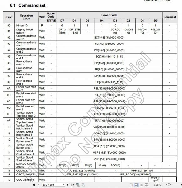

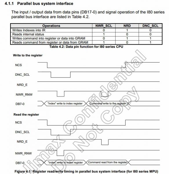

Угробил вчера около 3-х часов на изучение даташита на контроллер. Самые интересные для меня моменты:
1) Изображение
Так, включаем питание. Делаем RST=0, ждем 1мс., подымаем RST в 1, ждем 5мс. Сложно, но мы и не с таким справлялись :)) . Далее настраиваем питание, НО, я то хочу прочитать ID.
В даташите нет ни слова о том, когда мне можно прочитать ID чипа, поэтому делаю как все - читаю сразу после ресета. Едем к списку команд:
Вот он родненький, самый первый в списке :) . И в нем мы сразу видим, что в результате чтения с этого регистра мы должны получить 01110101, тобишь 0x75. Что это за однобайтный идентификатор - понятия не имею, так как во всех других дисплеях они двухбайтные. Ну да и черт с ним пока, у нас более важная проблема - как передать 16-бит регистра по 8-ми битной шине? Опят головой в даташит:
Это единственное, что можно найти по интересующему нас вопросу. Из этого можно предположить, что каждая кучка данных отправляется и принимается стробом RNW или NRN. И предполагаем, что контроллер вкурсе, что у нас шина на 8 бит, и что все команды и данные более 8-ми бит будут передаваться/приниматься
в несколько заходов. Только вот что он будет делать если мы передаем/принимаем 8 бит - завершать запись/чтение или ждать нулевые биты? Пока загадка. Ладно, черт с ним пока. Едем далее.
А далее пишем код:

   for (x = 1; x <= Number_Of_Bytes_For_Read; x++)
   _hx8347G_Delay_us(1);
   HX8347G_LCD_RD_ENABLE;
   Readed_Data <<= 8;
   Readed_Data |= HX8347G_READ_DATA;
   HX8347G_LCD_RD_DISABLE;
   HX8347G_LCD_CS_DISABLE;
   return Readed_Data;
Внимательный глаз, наверное, заметит строчки HX8347G_LCD_CS_DISABLE; HX8347G_LCD_CS_ENABLE;. Не смотря на то, что на графике NCS не отключается, код работает только в таком виде. Если убрать эти строки, то в ответ придут нули. Почему так сделано - понятия не имею :dont_know: .
Тайминги взяты с последних страниц даташита.
Теперь если в main.c добавить hx8347G_Reset (); test1 = hx8347G_Read_Reg (0x00, 1);, т.е. считать 1 байт из регистра 0x00, то в ответ получим 0x75. Вернемся к даташиту и посмотрим регистр 0x00 подробнее:
Вот этот загадочный ID 0x75. Смею предположить, что я уже общаюсь с дисплеем :beer: .
P.S. похоже поторопился с выводами. При чтении любого регистра в ответ летят 0x75 либо 0x7D. Пошел искать причину....
