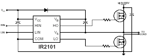

Я покумекал и решил, что надо действовать. В качестве igbt транзистора использую FGH40N60SFD, в качестве драйвера не знаю что выбрать, но пока остановился на IR2101, в качестве контроллера хочу использовать arduino uno, у него как раз 6 шим пинов, да и писать я умею под него.
Подключение драйвера использовал по типовой схеме:
Нарисовал схемку.
Теперь по порядку. Bat1 я обозначил питание 12-15 вольт. Этого хватает, чтобы запитать драйверы и контроллер.
С1, С2, С3 конденсаторы по 400v, 825мф (цифры взял из своего сгоревшего частотника).
Rel1 - это реле, которым управляет arduino (на схеме не нарисовал провод).
IC4 - это собственно сам arduino uno, а точнее просто пины.
R24 - это потенциометр, который обозначает контроллеру, какая частота должна быть.
T6 - T11 - это FGH40N60SFD.
IC1, IC2, IC3 - IR2101
R15,16,17,22,19,20 - резисторы на 20 Ом.
D1, D2, D3 - диоды, но какие у них должны быть параметры не знаю, но думаю на sf 1А.
С4, С5, С6 - конденсаторы, почти понял, как они работают и что зависят от частоты шим (на arduino частота 488,28 Гц). Гуглением нашел число в 33мф/50v.

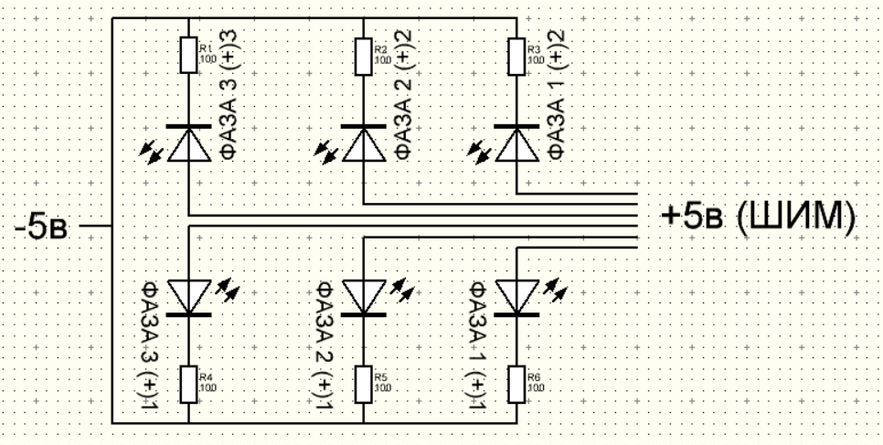

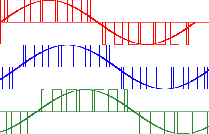

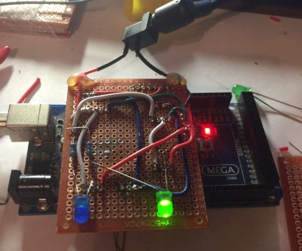

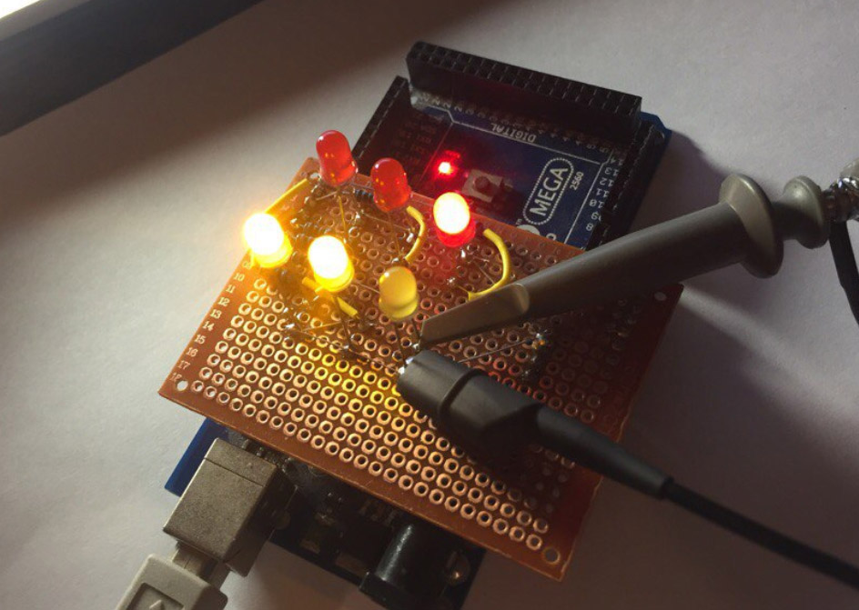

Для визуализации работы каждого выхода был создан тестовый стенд:
Схема:
Стенд показал, что программная часть работает как надо.

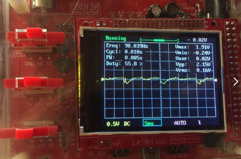

Оно работало до поры до времени, попутно нагревались драйвера. Я добавлял разные конденсаторы между ножками 8 и 5 А3120, но это не влияло на нагрев.
Также в осциллографе увидел ямки:
Причем ямки были только на стоке. Добавление конденсатора не влияло на неё. Помогало сгладить ямку только дотронувшись до ножек A3120.
Почему так грелось? может нужен конденсатор полярный?
Screenshot_2.jpg [146.68 KiB]

обвязывайте драйвера керамикой по шинам питания.....и это....между затвором и истоком резюки повесьте на 10кОм....в коем-то веке.....в "дед тайме"(если он у вас конечно есть?) затвор висит сам по себе.

не может он от HCPL3120 висеть в воздухе. если на входе оптики 0, то затвор притягивается к истоку. а вот затворный резистор(драйвер-затвор) 10-20ом очень даже не помешал бы, этот драйвер дает немалый ток, и не исключено что нагрев идет от звона.
