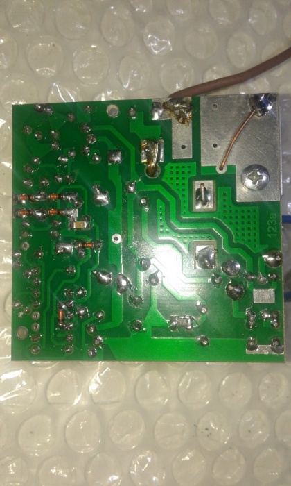

 Заголовок сообщения: Re: IR2161 VS IR2153. Импульсный блок питания на IR 2161
СообщениеДобавлено: Вт фев 20, 2018 13:00:55
Зарегистрирован: Вт апр 09, 2013 09:43:19
Сообщений: 177
Здравствуйте, кто подскажет что за схема и где можно на неё поподробней инфу найти?
Эту схему один человек использует для питания шуруповерта, мне тоже нужно такое сделать
есть смысл её делать?
4.jpg [34.58 KiB]
3.jpg [108.52 KiB]
2.jpg [111.28 KiB]
1.jpg [202.28 KiB]
СХЕМА+ШУР...doc [595 KiB]
СообщениеДобавлено: Пт июн 01, 2018 11:34:15
Зарегистрирован: Вт май 02, 2017 16:47:53
Сообщений: 2
А как тема ирки 2161 связана с шуриком (к хозяину шурика вопросы)и вашей микросхемы?.?
