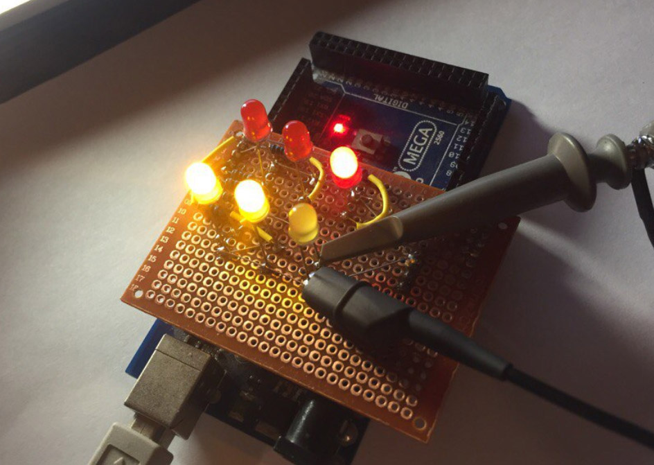

Для визуализации работы каждого выхода был создан тестовый стенд:
Схема:
Стенд показал, что программная часть работает как надо.
Дальше я сделал тестовый стенд одной фазы (1) на irf840 и A3120.

Оно работало до поры до времени, попутно нагревались драйвера. Я добавлял разные конденсаторы между ножками 8 и 5 А3120, но это не влияло на нагрев.
Также в осциллографе увидел ямки:
Причем ямки были только на стоке. Добавление конденсатора не влияло на неё. Помогало сгладить ямку только дотронувшись до ножек A3120.
Почему так грелось? может нужен конденсатор полярный?

обвязывайте драйвера керамикой по шинам питания.....и это....между затвором и истоком резюки повесьте на 10кОм....в коем-то веке.....в "дед тайме"(если он у вас конечно есть?) затвор висит сам по себе.

не может он от HCPL3120 висеть в воздухе. если на входе оптики 0, то затвор притягивается к истоку. а вот затворный резистор(драйвер-затвор) 10-20ом очень даже не помешал бы, этот драйвер дает немалый ток, и не исключено что нагрев идет от звона.
