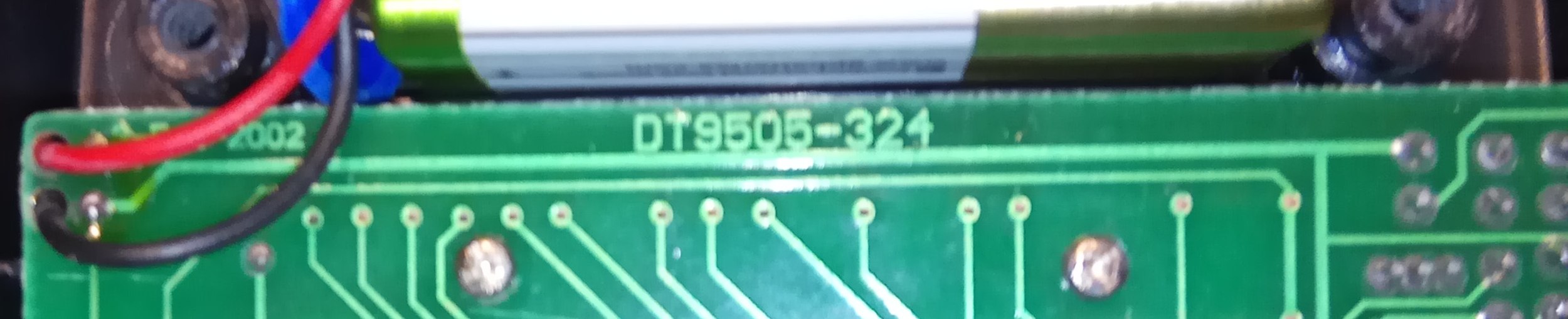

Может кому-то пригодится.
На мультиметре написано DT9502A, а на плате DT9505-324.

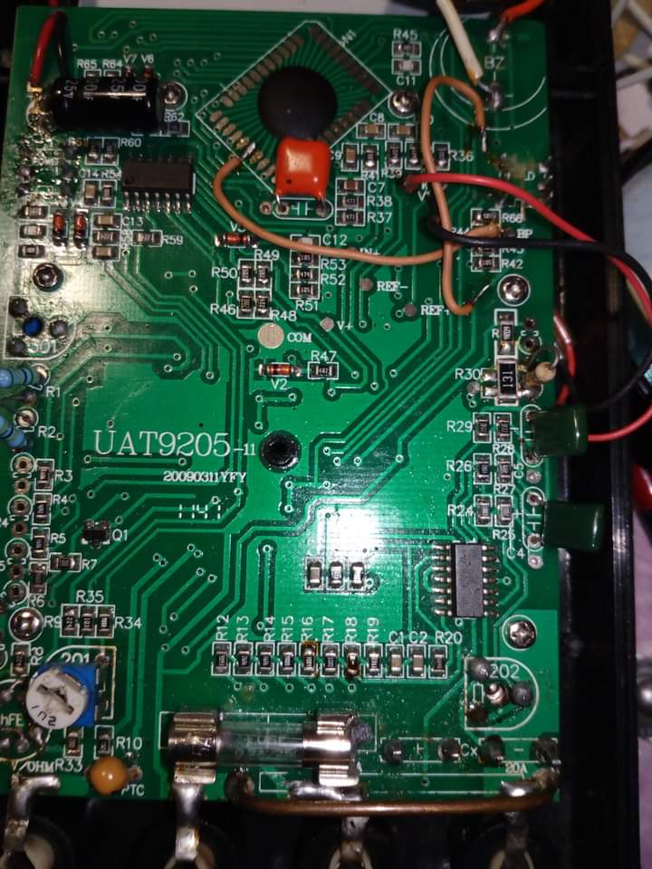

Здравствуйте. Помогите пожалуйста с номиналами резисторов мультиметра DT9205A.
Корпус, плата.
Мультиметр DT9205A, плата UAT9205-11 20160308YFY, от широко распространённой в инете принципиальной схемы неизвестной модели отличается нумерацией (близкая и часто местами зеркальная) и иногда номиналами.
Симптомы: при измерении тока в любом режиме показывает превышение диапазона, сопротивление и напряжение измеряет нормально (немного привирает после предыдущего ремонта, подстроечники не трогал, боюсь сбить), конденсаторы не проверял.
Причина: сгорели R30 и R31 (обведены красным на фото).
По имеющейся схеме сопротивления должны быть 30к и 1к, по фото с какого-то форума на 9205 2013 года там 2 резистора по 1 Ому.
Перепаянные R32 (100 Ом) и R12 это предыдущий ремонт.

Wingtiger, R30 & R31 в параллель должны быть 0.99 ом (1ом+10ом в параллель)
спасибо. Второй мультиметр измеряет долго и "плавно", показал 1 Ом. Ремонтируемый по сравнению с ним немного занижает показания на всех режимах, но фиг знает какой из приборов точнее

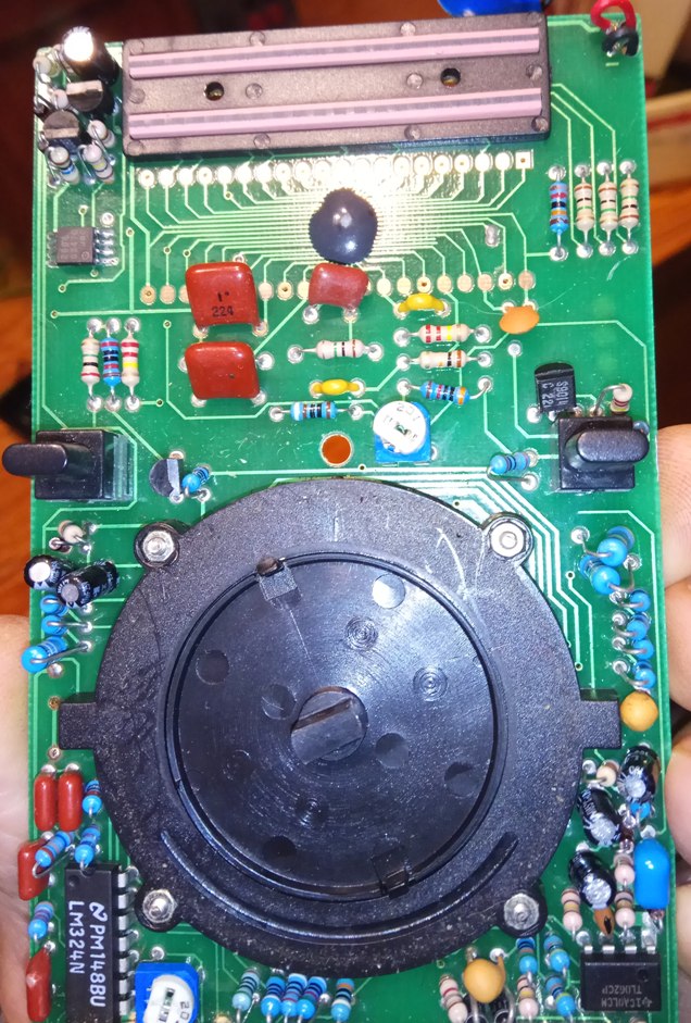

Всем добра !
Отремонтировал мультиметр DT9205 (при прозвонке попал
на неразряженный конденсатор).
Но одна неисправность все таки осталась.
Прозвонка работает выдает звук.
Но при прозвонке диодов (переходов транзисторов) мультиметр не выдает показания падения напряжения на переходе диода.
Напряжение на щупах при прозвонке в норме 3В.
Прошу оказать помощь в устранении этой неисправности.

Плата DТ9205А-11. При прозвонке диодов задается какими-то резисторами определенный ток через п-р переход. Мне бы кто помог вычислить эти резисторы ???
По моим соображениям ток этот меньше необходимого. Мультиметр при прозвонке показывает вычисленную величину падения напряжения в милливольтах в этой цепи. Создаваемый же тестером ток, на проверяемом участке, величиной около 1 миллиампера, выбран так не случайно, так как падение напряжения в милливольтах в таком случае соответствует сопротивлению в Омах. Прозвонка 2к отображает, а уже 3 ком - нет. Похоже все дело в малом задаваемом через переход токе. Напряжение на щупах 2,9 В - это норма. Если не найти резисторы, то хотя ПРАВИЛЬНУЮ бы схему мультиметра скачать. По инету кочуют схемы DТ9205А, но там прозвонка диодов как функция указана отдельно. У меня же прозвонка и проверка диодов совмещены.

us0iz, вычислить эти резисторы ?? К гнёздам 1кОм , измерить напряжение на нём, искать на плате такое же.

us0iz проверьте R10 с рядом PTC, оно должно быть 1,3 ком, если ваша плата совпадает с моим (см. фотки в мой пост вище)

У меня там перемычка
