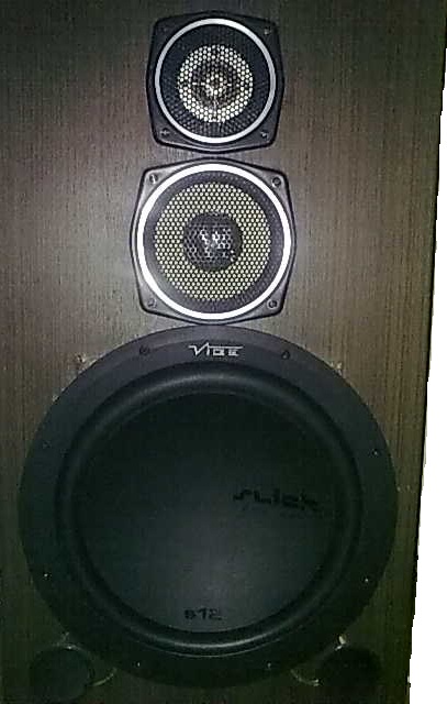

Так с подстрочником я так и сделал по концам постоянные резюки поставил только сам подстроечник грубый. А пищалки готовые в корпусе авто на них порой пишут 60кгц или80кгц я так понял типа способны воспроизвести такие частоты,мне хоть не верится но пищат лучше чем моих встроеных в колонках высокие 10 ваттые.
Комментарий к файлу: Колоночки к которым умзч нужен
06012011380.jpg [74.53 KiB]

А колонки самопальные?
 Заголовок сообщения: Re: Усилитель на полевых транзисторах Иванова.проблемы и реш
СообщениеДобавлено: Чт янв 06, 2011 14:41:31
Зарегистрирован: Вс дек 05, 2010 20:46:58
Сообщений: 187
Нет заводские только динамики сменил высокие 10 ватт поставил стояли 6 ватт,средники заменил на 50-100 ватт за место 20 ватт,и британци 600 -1200ватт 90дб за место 75 гдн 86дб. На мощности фазынверторов нехватает чувствую надо ещё 2 трубки таких же врезать где нибуть около средника а то калонка трещать начинает на мощности хотя это может быть эффек слабой мощности умзч на максимуме мембрана резонировать начинает походу.
