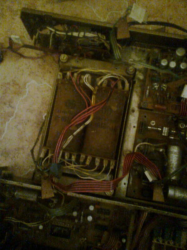

А можно фото транса от этого электрофона?
Можно :))

Примерно вот так :))
Фото0147.jpg [54.05 KiB]

А на трансе,что написано? плохо видно!!!!

На трансе написано ТС-210-3 :))

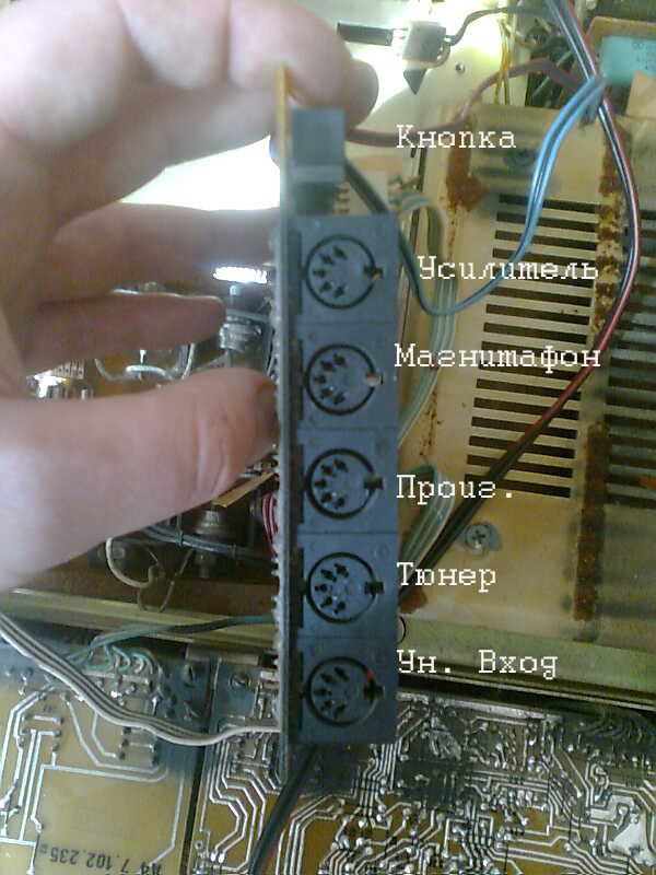

Пауль, не понял про 1 контакт, что за выход стабилизатора, или он вобще мне в принципе не нужен???
Ты правильно понял про выходные уси, я хочу заменить на 7294, может мостовую схему!!!Питание позволит вроде!!!
Что за электронные ключи, можно подробней! :shock:
Вот собственно входной усь
Комментарий к файлу: Входной Усь
Фото0149.jpg [63.29 KiB]
Входа в такой последовательности
Фото0152.jpg [130.37 KiB]
Что это за кнопка такая и не понятно "Усилитель" и "Ун.вход" куда сигнал подавать, допустим с компа :shock:

Эти стабилизаторы стоят в штатных усилителях мощности,23 вольт заходят в плату входных усилителей. На на вашей плате я не увидел каскады фонокорректоров для звукоснимателя вертушки(может он в самой вертушке) кроме электронных ключей. они служат для коммутации источников сигнала.

Транс 210 ватт. там по ходу дела усилитель мощности питается так: 28 вольт питают оконечные каскады,а 33 вольт питают предварительные каскады. А нужно измерить какие реальные напряжения. Сможете это сделать?

Напряжения такие 33 и 28В :shock:
