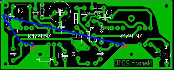

Откуда: Беларусь.Минская обл.
Это моя первая плата, так что не судить строго.Старался сделать как можно меньше и немного не учел габариты деталей но все уместилось. Микросхемы распологал со стороны пайки, ввиду того чтоим нужен радиатор, который занимает достаточно места вокруг микросхемы. Сегодня испытывал.усилитель очень чувствительный желательно по входу поставить резистор для уменьшения чувствительности. конденсаторы на 1000мкф не ставил. с ними работает как-то странно.что-то хрипит такое ощущение что не пропускает все частоты. но без них сильно грееться вторая МС. Поставил на радиатор вроде более менее. Есть проблема пры увеличении громкости усилитель как бы захлебывается и затихает потом снова восстанавливается но на пиках захлебывается. на среднее громкости норма. В чем может быть причина?

Блин никак не могу убрать это запирание! поставил по входу конденсатор. все равно. такое ощущение что он просто откулючается. ток потребления на средне громкости 190ма при запирании резко падает до нуля, поторм через секунду опять восстанавливается. Пробовал ставить емкость по питанию 2200 мк не помогло. что с эти делать?

Как я уже говорил, микросхема очень чювствительна к правильной разводке масссы, поэтому и возникают искажения. Можно попробовать следующее: отрезать дорожки соединяющие 10-тую ножки микросхем от остальной части и соединить их проводом подпаяв провод непосредственно к выводу конденсатора фильтра питания (С8) туда же нужно припаять провод от источника питания. Емкость С8 нужно увеличить хотя-бы до 1000 микрофарад или больше и параллельно ему подцепить керамический на 0,1мкф. Ещё нужно померять постоянное напряжение на выходах микросхем при отключенном динамике, оно должно быть одинаковым, возможно R7 придётся увеличить и параллельно ему припаять конденсатор 0,1мкф. Чювствительность можно убавить если увеличить сопротивление R2.
на картинке нарисовал как подцепить 10-тую ножку

разница напряжениий на выходах 1.67 вольта. как это можно устранить? с резистором р7 игрался счас стоит 75к затухать стал реже но все равно. по питанию поставил 2200мк+0.1мк. пока нехочу резать дорожки.может дело в разнице напруги на выходах?

причину нашел. она оказалась совсем не в унч. а в динамике 4ом подключил второй последовательно и на 8 омах заработало нормально. только что с постоянным на выходе делать как свести к минимуму? а то из-за этого мс сильно греется

Странно что разница такая большая :shock: Может всёже динамик через конденсатор подцепить (одного достаточно) плюсом туда где напряжение больше. А 10-тые ножки всё же нужно подцепить отдельными проводочками. Дело в том что по этой ножке течет довольно большой пульсирующий ток, и поскольку сопротивление проводников хоть и очень маленькое но оно всё же есть, а значит там присутствуют и пульсации напряжения, эти пульсации попадают на вход усилителя (через соседние соединения) и усиливаются, отсюда и возникают сильные искажения.

когда цепляешь конденсатор звук ухудшается. посмотрел на плате телевизора 10-я нога подключена как и у меня. Этот мс должен нормально работать на 4 Ома?изза чего такая разница напруги на выходе. и как это исправить?

насчет 10-х ног дело в том что никаких искажений у меня нет. звук четкий и громкий. но на 4-х омную нагрузку такое ощущение что перегружается и запирается на пиках, потом опять включается. может есть смысл включать динамик через резисторо? Через конденсатор звук плохой. Что за херня?

Не знаю почему такая разница. При подключеном динамике тоже такая же разница? Вот R7 как раз и нужно подбирать чтобы разницу устранить. А сигнал на вход с переменного сопротивления лучше через конденсатор подавать. Напряжение на выходах должно быть равно примерно половине напряжения питания. Может конденсаторы С2 или С13 неправильно припаяны?
А может он действительно перегружается, ведь выходная мощность не может быть беспредельной. Смысла включать через резистор никакого нет, это уменьшит громкость.
Зря Вы не хотите попробовать подцепить 10-тые ножки по отдельности.

Читал что резисторы р1 и р7 должны быть обязательно одинакового номинала. буду пробовать. Ведь на нагрузку в 8ом работает нормально, только при большой громкости захлебывается. а еесли 10-е ноги не обрезать а просто пустить от них проводки напрямую? а выходе 2-мс 6.6в, на выходе первой 4.8в напр. питания 13в. Что-то с первой получается?
